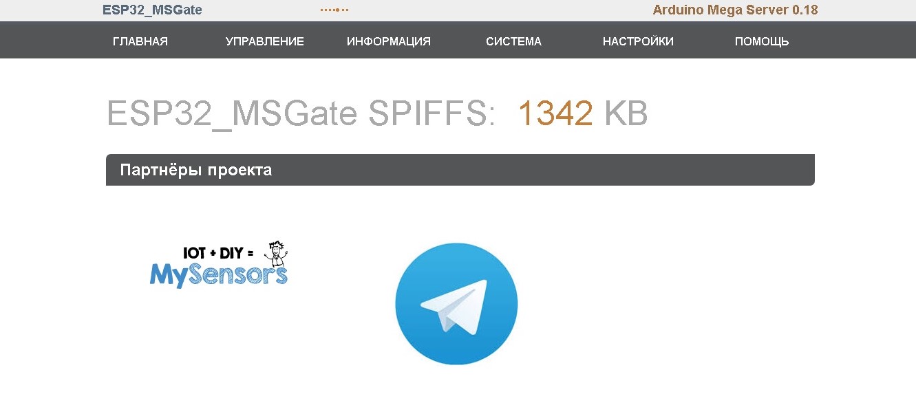

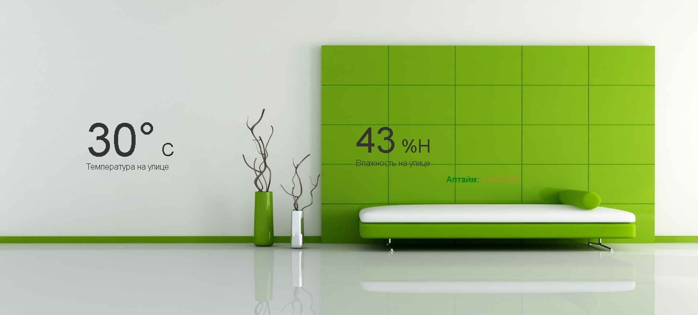

Основная страница
Основная страница

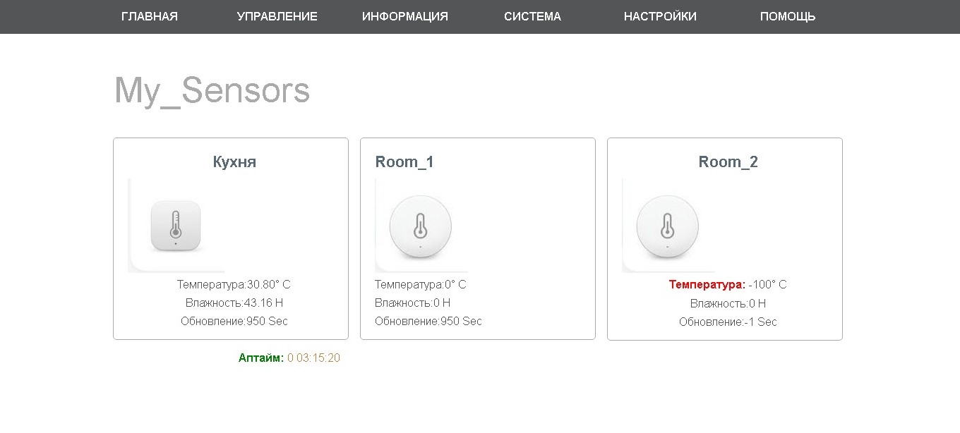

Возможный вариант страницы

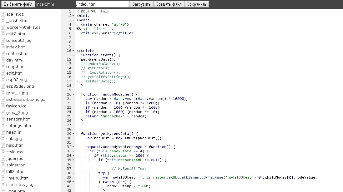

Страница редактирования в браузере
Редактор в браузере
Редактор в браузере

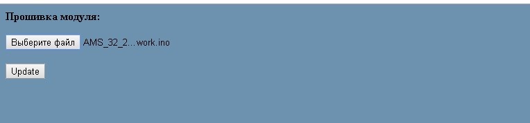

Обновление прошивки по воздуху
Заливка прошивки
Заливка прошивки
Для этого надо предварительно скомпилировать .bin файл , выбрать его со страницы и нажать на кнопочку Update
