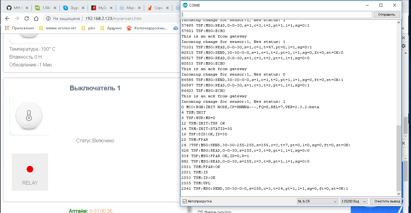

Немного скриншотов работы

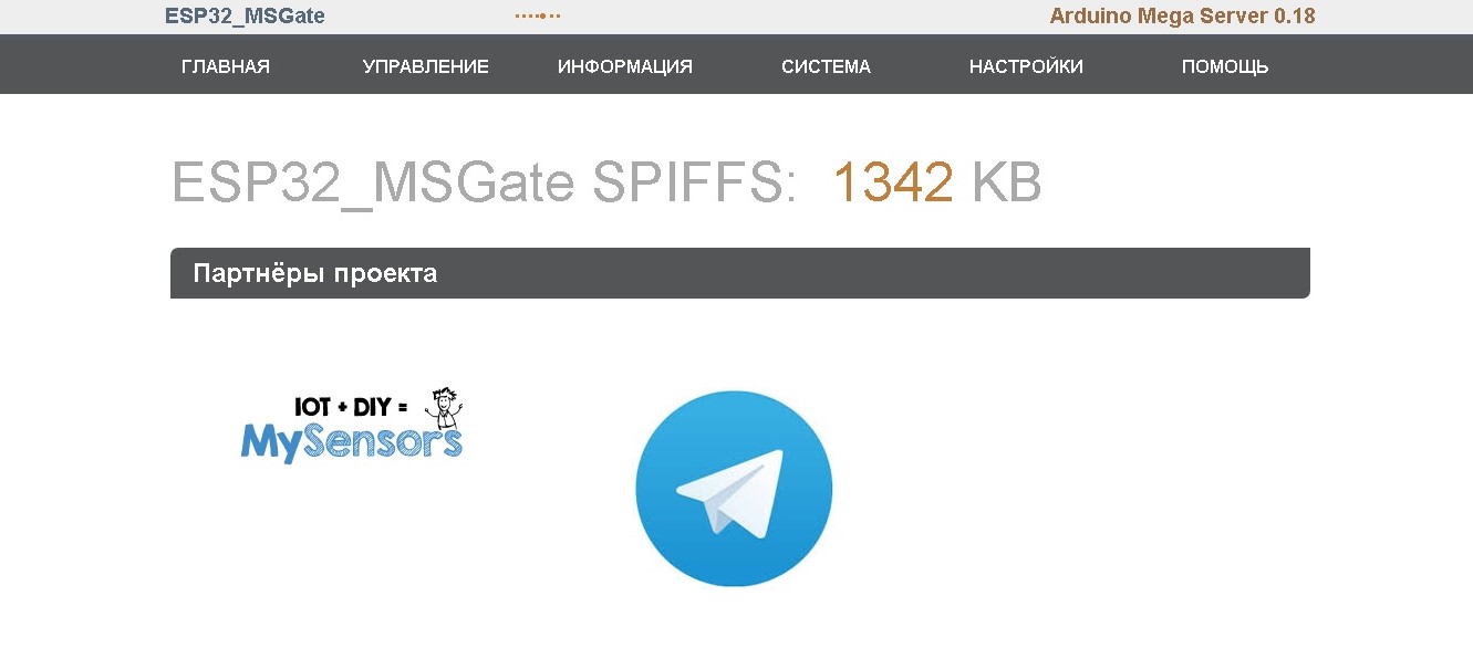

Основная страница
Основная страница

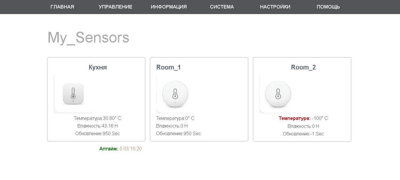

Возможный вариант страницы

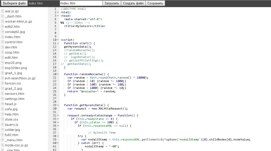

Страница редактирования в браузере
Редактор в браузере
Редактор в браузере

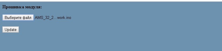

Обновление прошивки по воздуху
Заливка прошивки
Заливка прошивки
Для этого надо предварительно скомпилировать .bin файл , выбрать его со страницы и нажать на кнопочку Update

На странице у гейта статус кнопки ( включено - выключено)обновляется в реальном времени.так же со страницы можно управлять выключателем.
