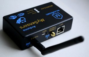

  • MDMSGate. Устройство используется как шлюз для контроллера управления. Поддерживает Wi-Fi, Ethernet и Serial соединения c контроллером.

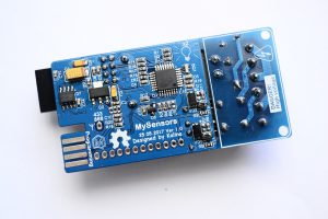

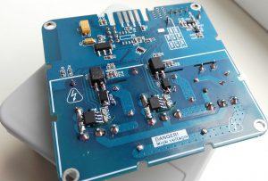

  • MDMSNode «Power». Устройство предназначено для коммутации «мощной нагрузкой» в сети переменного тока (до 10А).

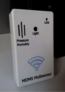

  • MDMSensor «Multisensor». Устройство предназначено для измерения температуры, давления, влажности и освещённости. Имеет клеммник для подключения внешних датчиков. Питание — Li-Po аккумулятор.

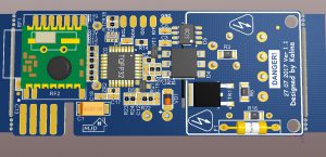

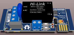

  • MDMSNode «Lighting». Устройство предназначено для управления освещением. Метод управления — симмисторный ключ. Нагрузка до 150 Вт. Возможно подключения внешний кнопки. Устройство находится на этапе пайки первых образцов (вместо фото пока только render 3D).

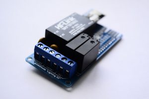

  • MDMSNode «Lighting X2». Устройство предназначено для управления освещением. Имеет два релейных канала управления. Мощность на канал до 500Вт.  Имеет клеммник для подключения внешних датчиков.
