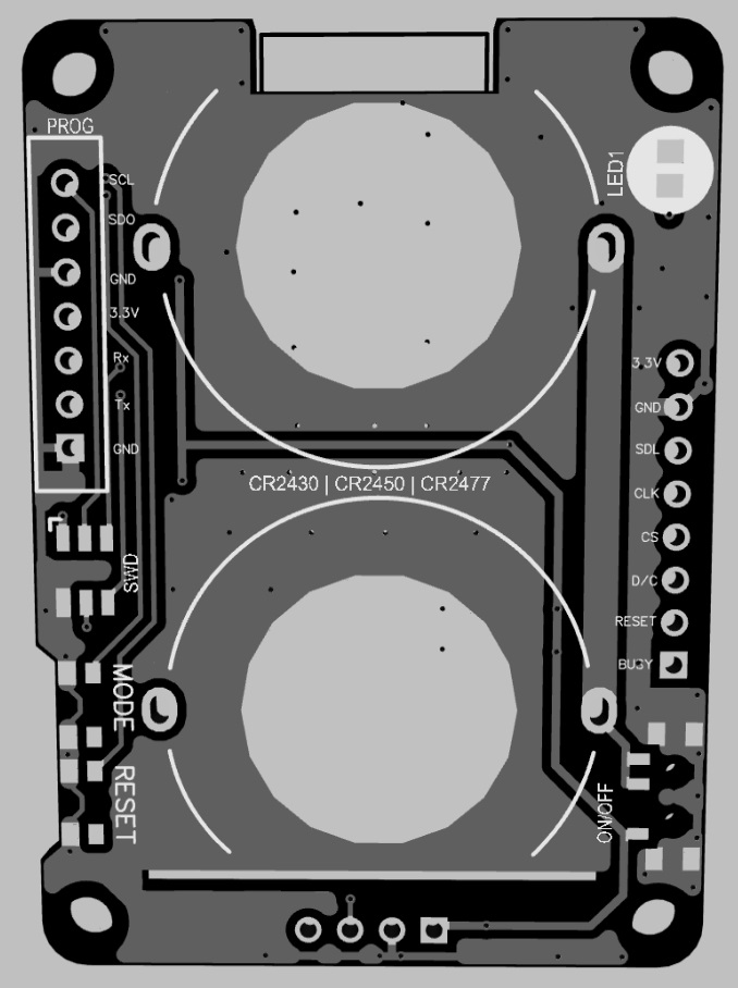

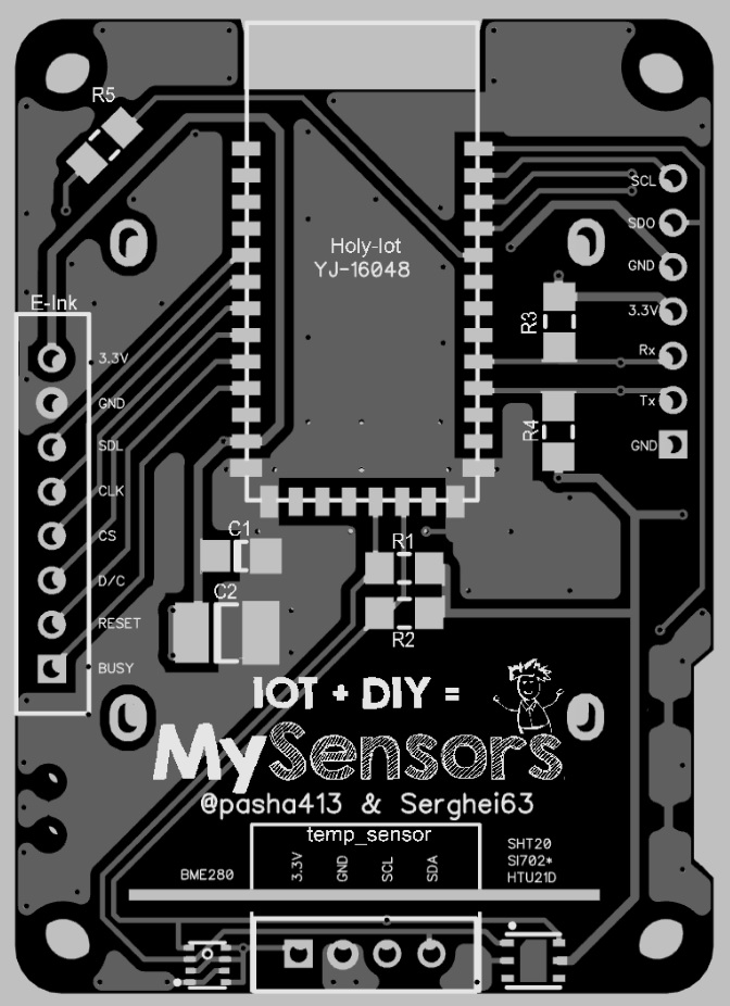

плат была разработана по инициативе @Serghei63 для модульного E-Ink экран 1.54" (для тех кому лень паять мелочевку), но все-равно придется запаять сам модуль nrf52832, пару резаков подтяжки, кондеры по питанию, ну и сами разъемы с шагом 2.54. датчик температуры можно использовать модульный с подходящей распиновкой по питанию, либо чипами.
гербер платы прикрепляю. код экрана в данный момент в разработке.

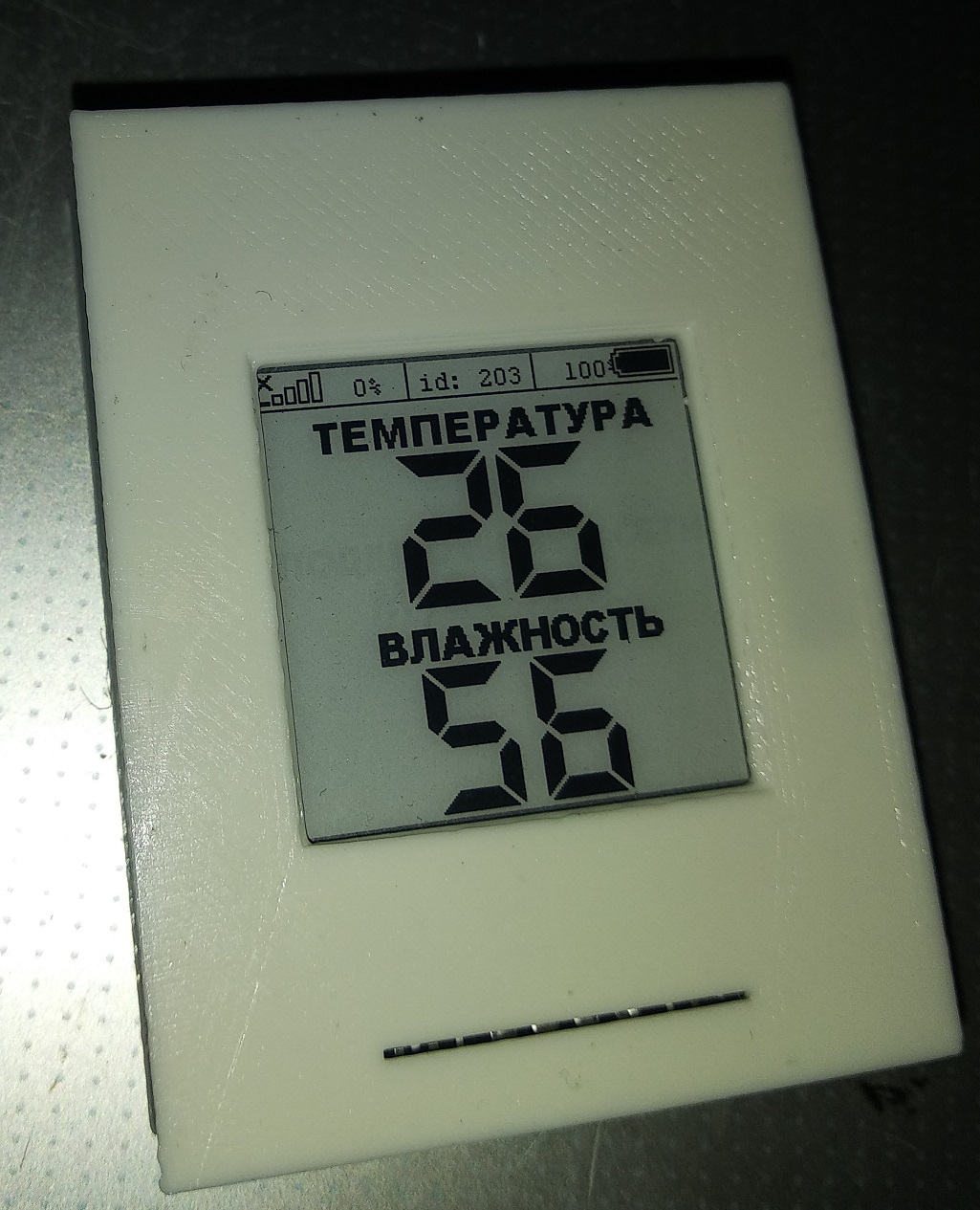

Благодаря @EfektaSB и @Seghei63 развиваемся:
для энергоэффективности сменил контроллер на ms50sfa (nrf52810), теперь ток потребления во сне составляет около 1.8мкА! код под оба контроллера NRF52832 (HolyIot) и NRF52810 (Minew), необходимо раскомментировать необходимый в "MyBoardNRF5.h".
https://youtu.be/fDsgpv6GMbI
прикрепляю гербер для заказа плат, stl корпуса для экрана без китайского драйвера, и код датчика температуры с возможностью инверсии цветов.
части корпуса (верх и низ) для экрана с китайским драйвером обозначены как "_driver", кнопка и слайдер выключателя универсальны
