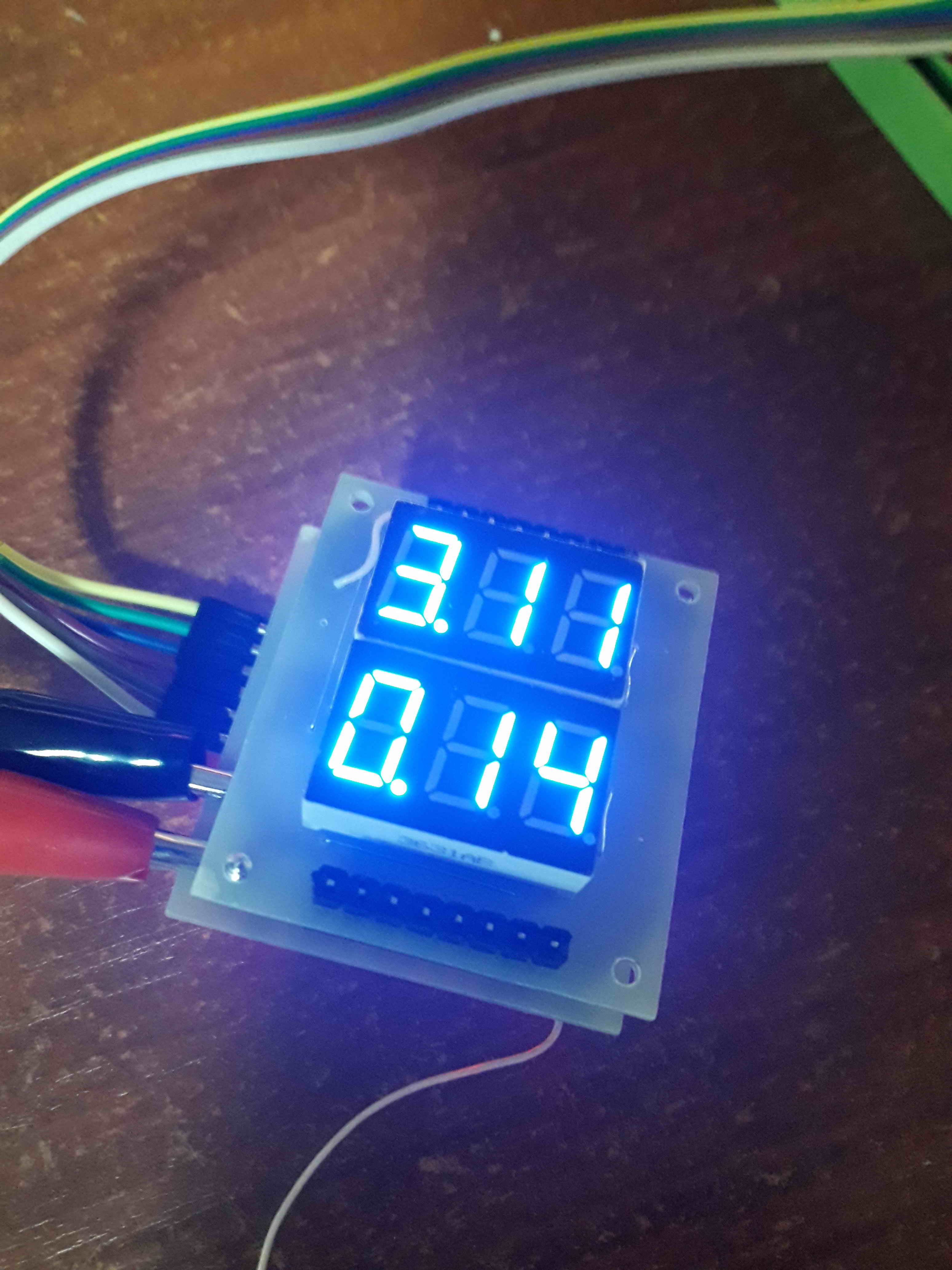

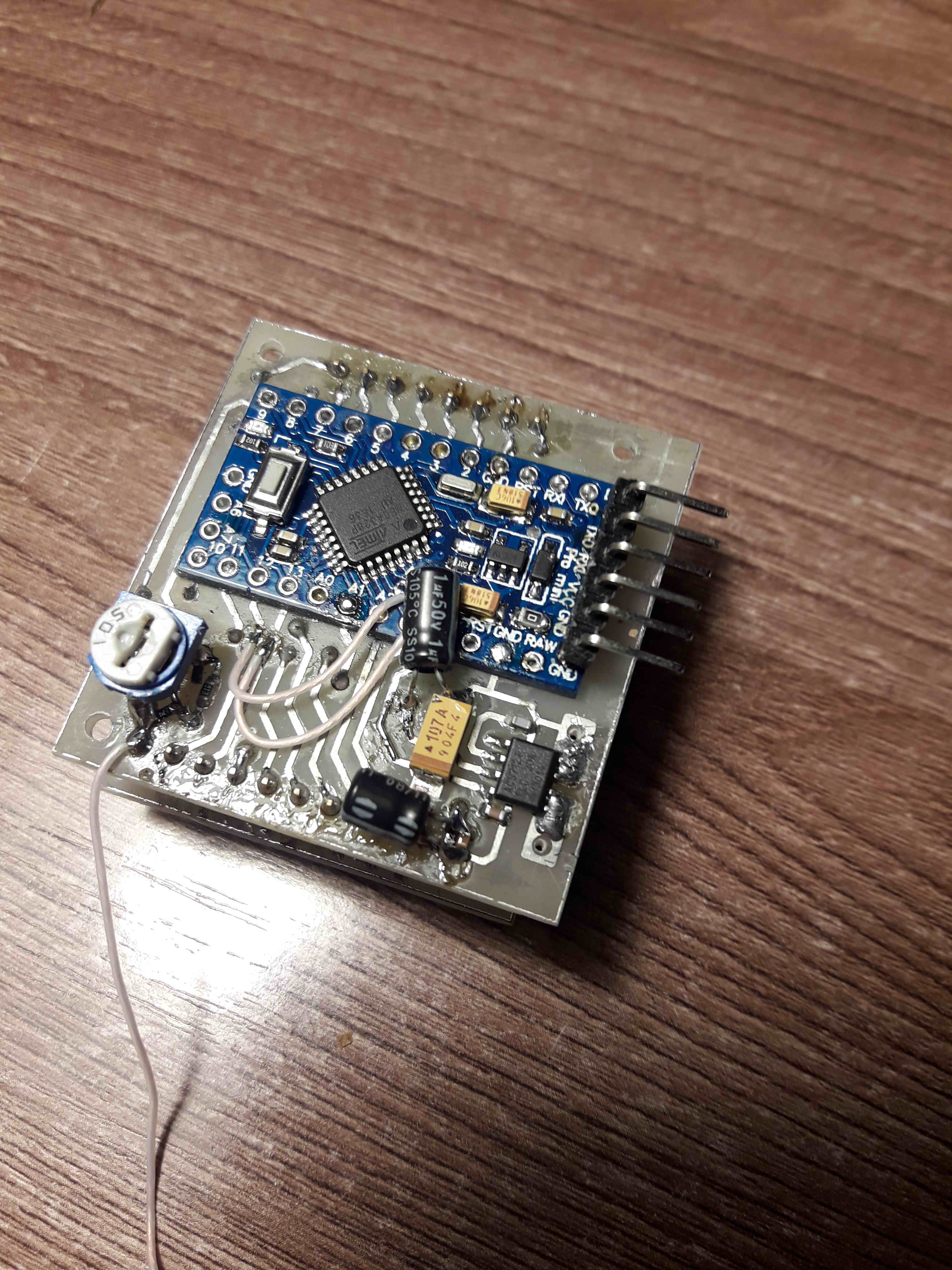

Всем привет. Не так давно мною были заказаны недорогие амперметры и вольтметры раздельного типа. Заказывал из разных мест. Хотел чтоб не париться применить их в моем лабораторном блоке питания в спаренном виде.. После установки и испытания я получил сильное удивление, вольтметры показывают разные значения а амперметры вообще в 2 раза разница. Я начал выяснять и провел кучу испытаний. Вольтметры можно было бы откалибровать и подобрать делитель, это не проблема, но меня удивила еще 1 проблема. Вольтметр при измерении напряжения изменяет только целую цифру и десятичную, а сотая вообще стоит на месте. Меня это не устроило. Начал испытывать амперметр. То что врет тоже ладно, можно откалибровать, но меня разочаровал тот факт что на разных пределах у него сильный разброс, при чем в разные стороны. Проанализировав все меня все это сильно разочаровала и я решил сделать свой модуль измерения. Ниже представлена его схема. Схему набросал это все хорошо но перешел к коду. Хотел обойтись быстрым кодом с применением готовых библиотек. Но испытав несколько разных, увидел какую белиберду они выводят решил не тратить время и набросать свой код. Данный модуль может измерять постоянное напряжение 0 - 30В с точьностью 30мв и постоянный ток от 0 до 20А с точностью приблизительно 10ма. Код не идеальный но полностью рабочий.
