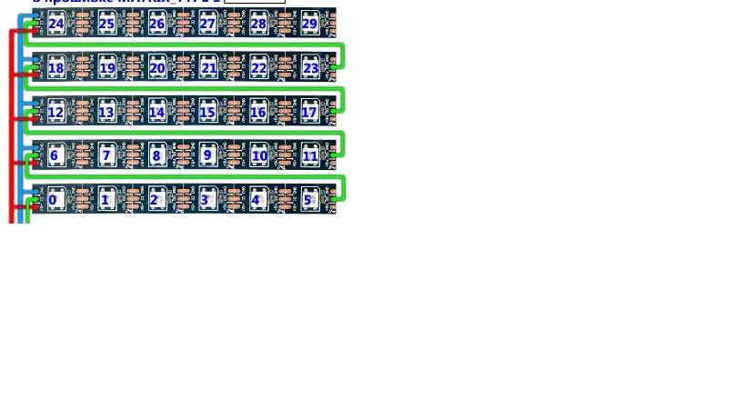

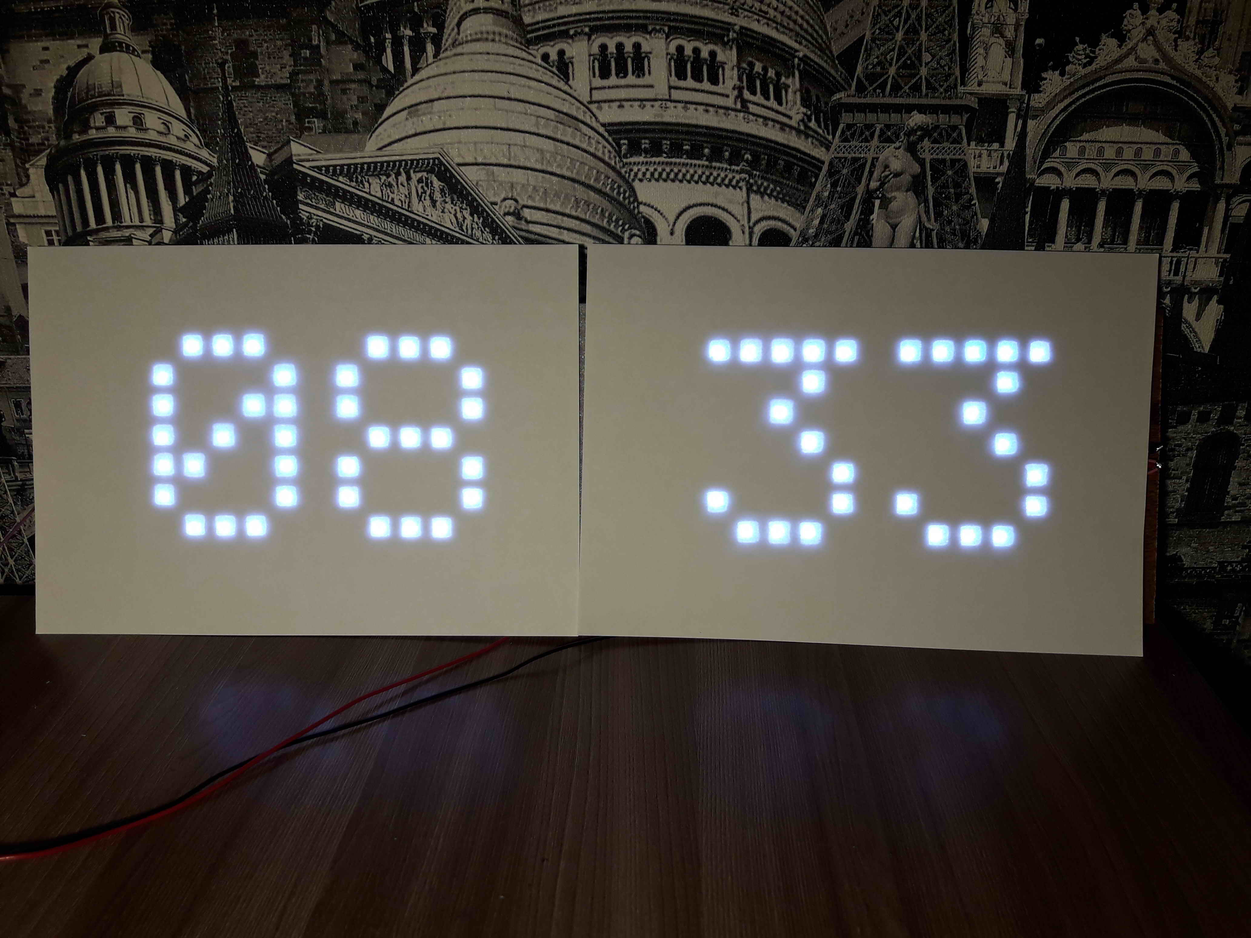

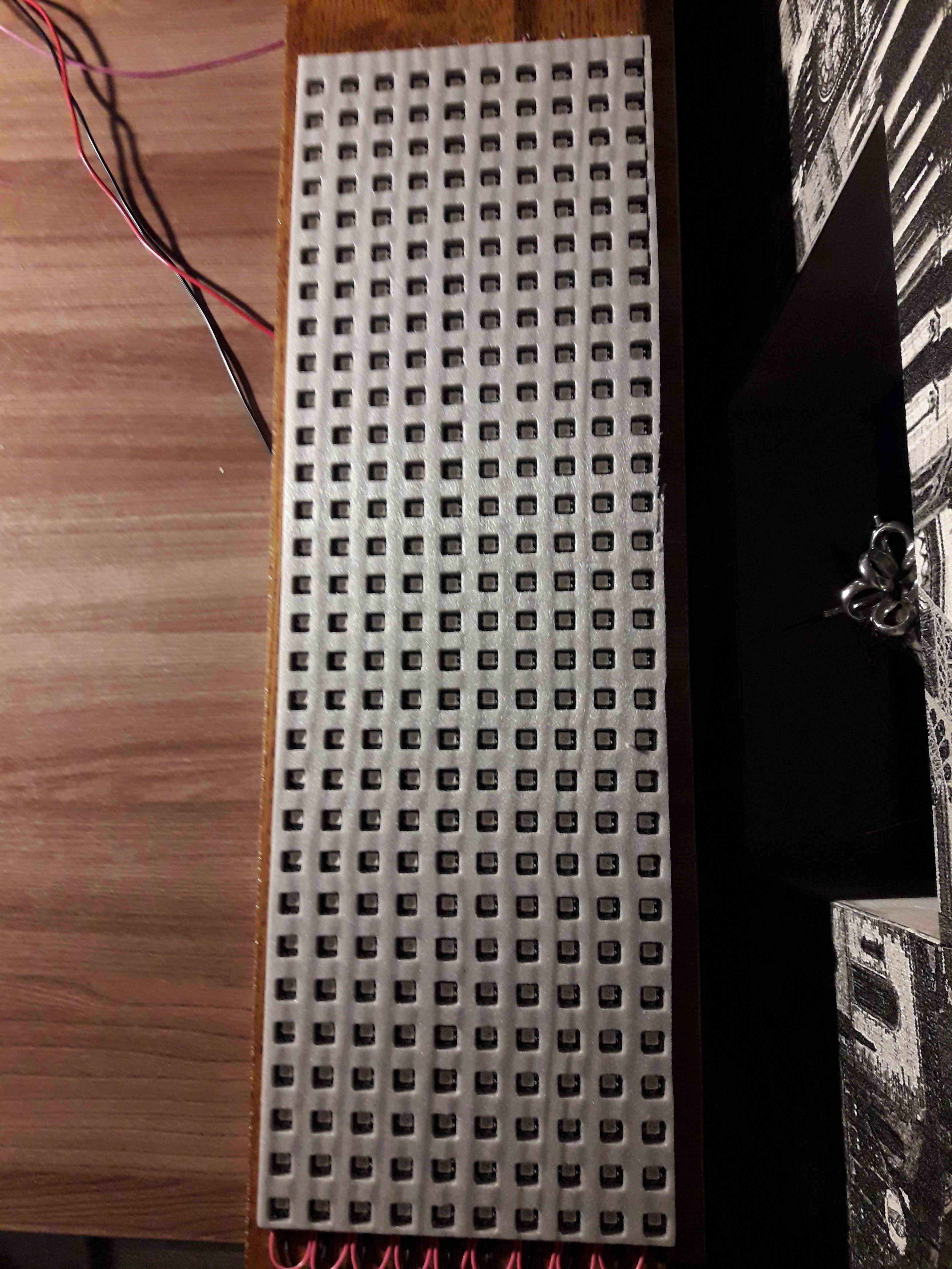

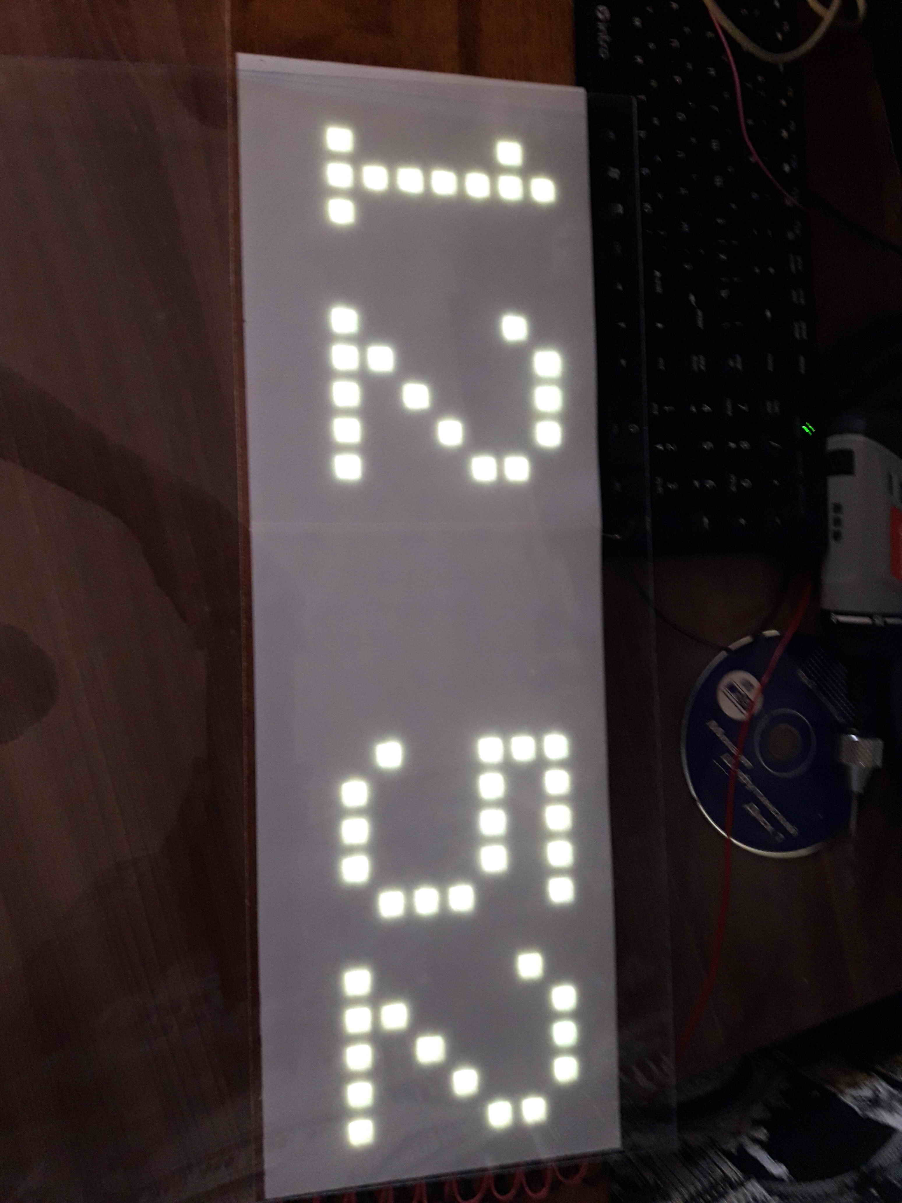

Всем привет. Ниже будет представлен проект (в набросках, проект совсем сырой и требует детальной проработки и оптимизации) дисплея для умного дома для вывода разной информации, такой как температура, влажность, время, дата итд. в данных набросках реализован прямой вывод информации. От бегущей строки я отказался слишком давит на мозг. В данном скетче реализованы: получение и вывод уличной температуры, влажности, время пока устанавливается ручками. В планах автоматизировать время, регулировку яркости в зависимости от показаний люксометра, ну и возможно вывод еще какой то информации. Пока набросан такой алгоритм: 40 секунд показывается время и по 10 температура и влажность. После каждой минуты меняется цвет дисплея. Дисплей построен на адресных диодах WS2812.

Всем привет. Проект дисплея закончен. Выкладываю почти финальные фотки и код. Возможно код еще будет модернизироваться но это уже другая история.

Лента собрана по картинке ниже, а запитана с верхнего левого угла.
Ниже представлены фото конструкции начинки дисплея.
тут можно посмотреть как это выглядет в работе https://youtu.be/7a8e8T0IQhc
