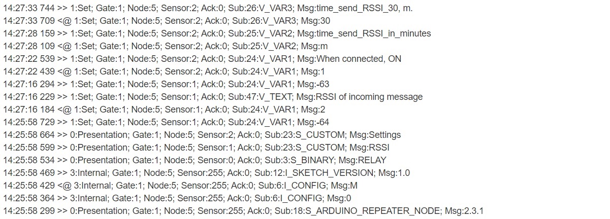

Решил переписать для себя код, предложенный автором статьи , добавил отправку устройством качества связи, индикацию подключения к сети MySensors, выбор начального состояния реле, вывод лога в контроллер при настройке устройства, сохранение настроек в еепром. А поводом для написания стало то, что у автора вышеприведённой статьи используется переключение реле при входящем сообщении, а если качество связи низкое, то непонятно в каком состоянии реле после отправки сообщения на устройство, т.к. не всегда приходит подтверждающий ответ.

Лог
