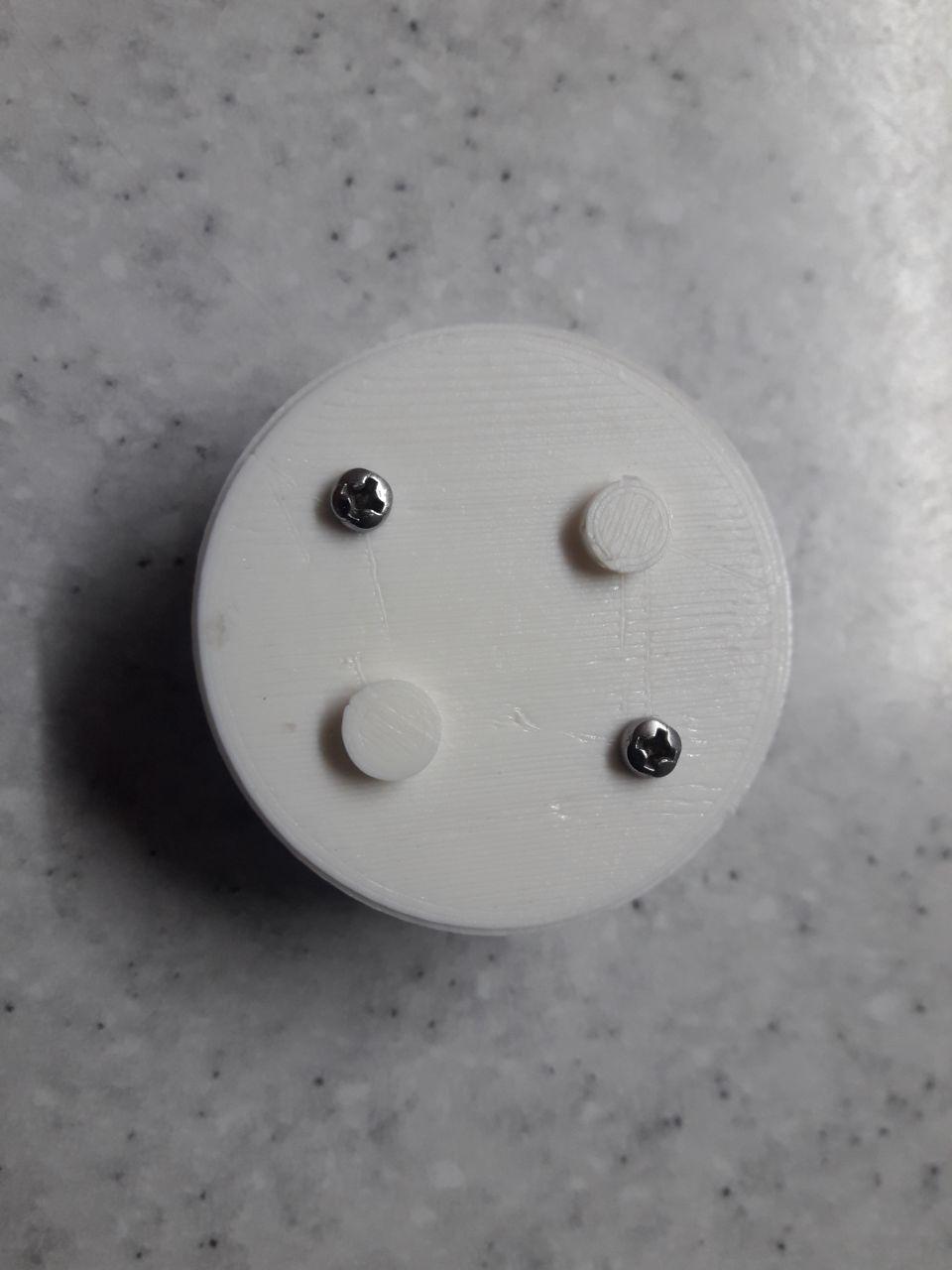

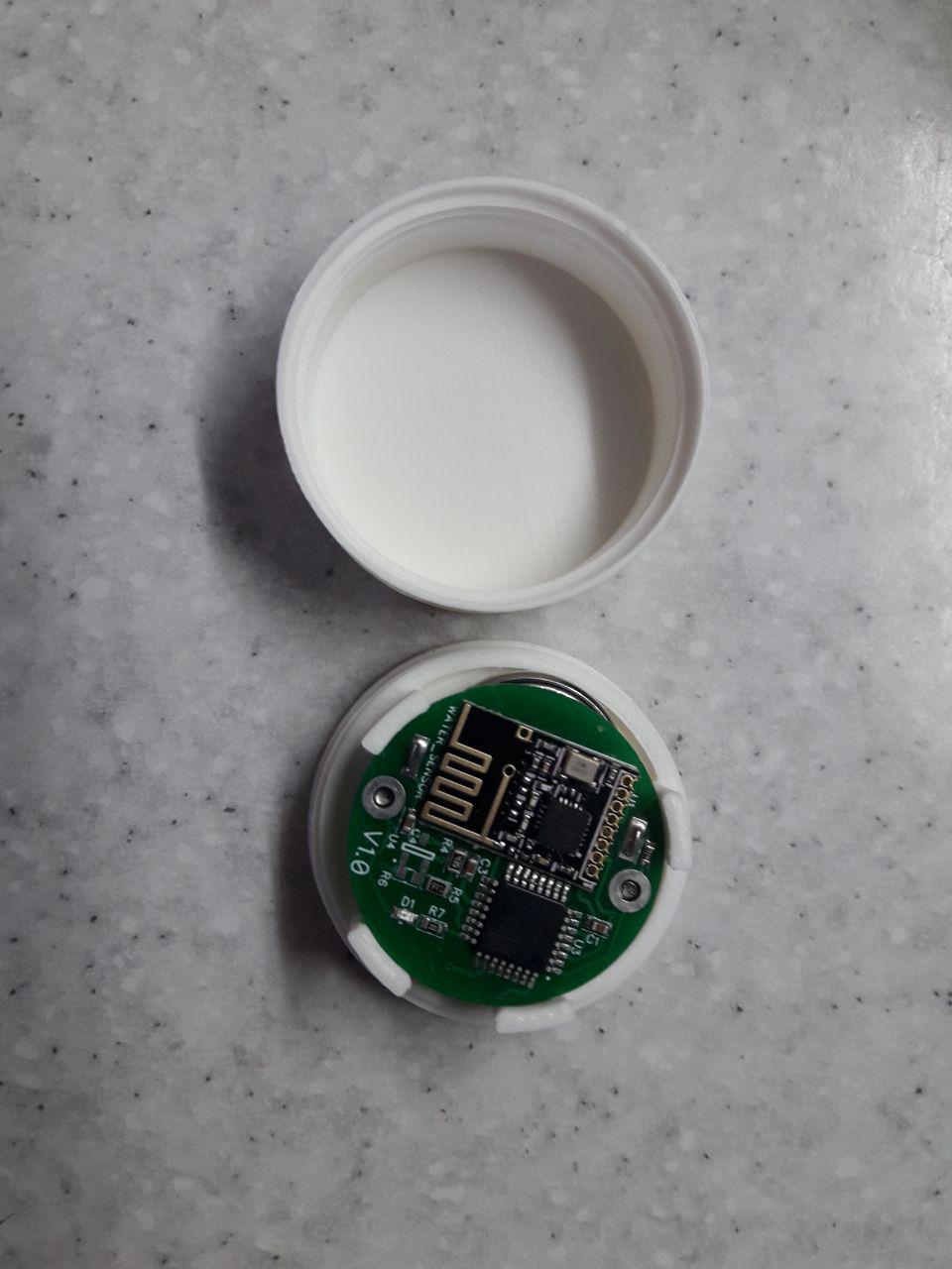

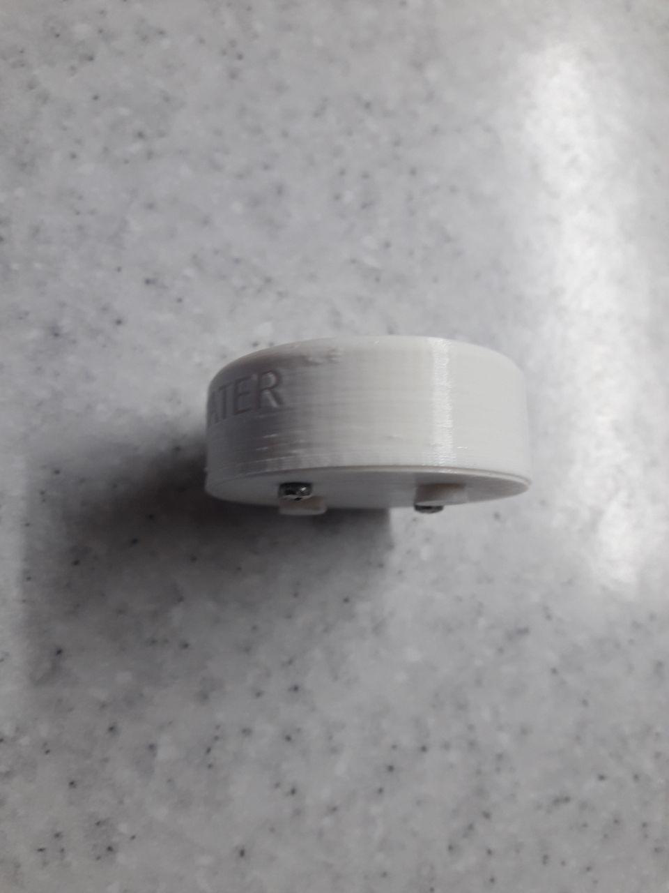

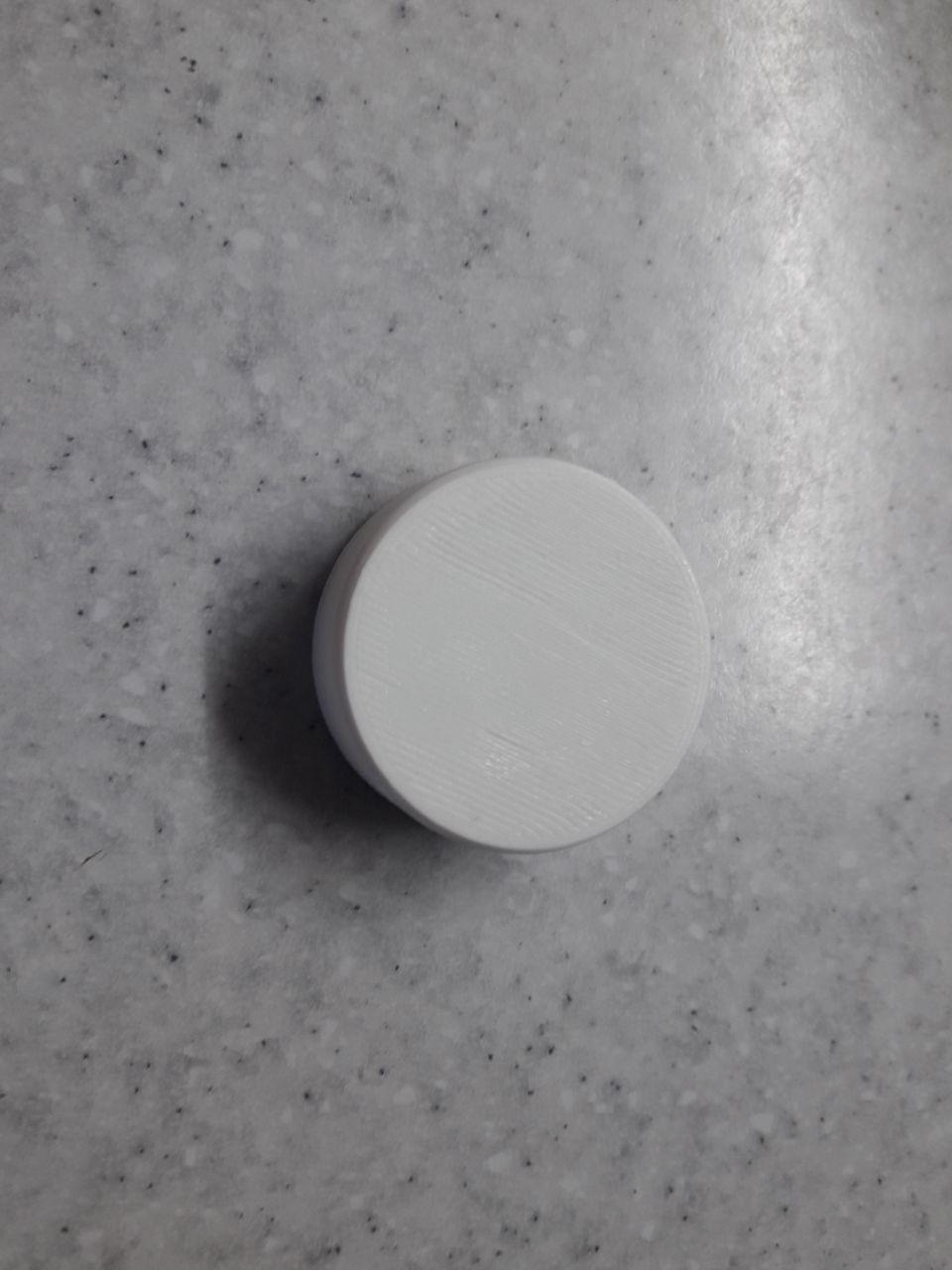

Контроллер протечки воды
Тип питания: Батарея cr2032
Разработан для экосистемы MySensors
Питание от 2,0 до 3,6в (CR2032);
Потребление в активном режиме 1,3 мА;
Потребление в режиме отправки 16 мА
Потребление в режиме сна 4,3 мкА;
Температура эксплуатации: комнатный 0 до +70
Возвращает 1 при протечки воды (0 - нормальное состояние), Уровень батареи
Имеет компактный размер 40 х 14,5 мм
Датчик полностью герметичен, при большом уровне воды плавает.
Электрическая часть полностью защищена от попадания влаги в случае нарушения герметичности корпуса.

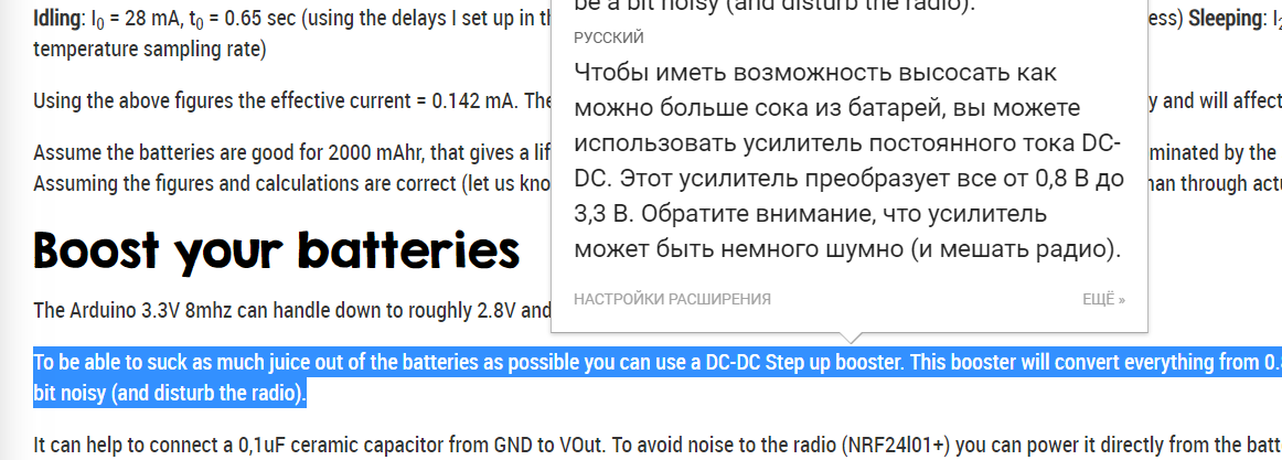

Как реализована на плате схема выкачки как можно больше из батареи?
ecoatoms
Зарегистрирован: 05 ноя 2019, 18:01
Re: MSMDWater-Detector датчик протечки
Сообщение ecoatoms »
На оф сайте рекомендуется использовать повышающий преобразователь - ссылка
Скрин
Аннотация 2019-11-06 152501.png (118.13 КБ) 93413 просмотров

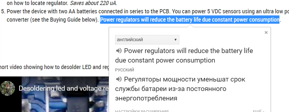

Там же говорится и о том, что регуляторы питания повышают потребление питания
Скрин
Аннотация 2019-11-06 152750.png (135 КБ) 93413 просмотров
Хотя, всё же, там имеется ввиду не потребление, а срок службы.
В общем, поделитесь, пожалуйста, знаниями.

Проблема с конверторами DC-DC с моей точки зрения немного в другом. Свежие батарейки более менее выдают стабильное напряжение при РЕЗКО изменяющемся токе во время передачи. У подсаженных батареек меняется внутреннее сопротивление и они не в состоянии отдать стабильное напряжение. Ну и сами конверторы потребляют ток , что сводит эффект работы к нулю.
ecoatoms писал(а): 06 ноя 2019, 15:13 На оф сайте рекомендуется использовать повышающий преобразователь - ссылка

очень редко встречаю повышайки на пром сенсорах. ну а касательно данного сенсора то тут абсолютно точно никакие допы не нужны, самый спящий тип датчика
