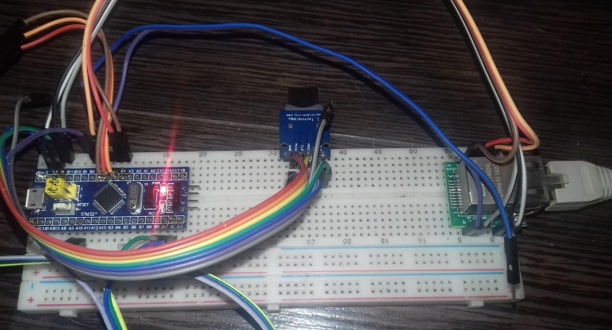

В Телеграмме попросили рассказать , как я подключил W5500 к плате STM32. Сам модуль покупал такой https://ru.aliexpress.com/item/33009411 ... 33edY0jyJs
По габаритам получается самый миниатюрный. Удобный конструктив в плане установки на свою плату для гейта. Первоначальную настройку STM32 производил по мануалам с этих сайтов http://www.avislab.com/blog/stm32_st_link_ru/ и https://habr.com/ru/post/395577/
W5500 подключается стандартно к шине SPI на А7 - Mosi , A6 - Miso , A5 - SCK . В качестве CS можно в скетче указать
  Ethernet.init(PA4);

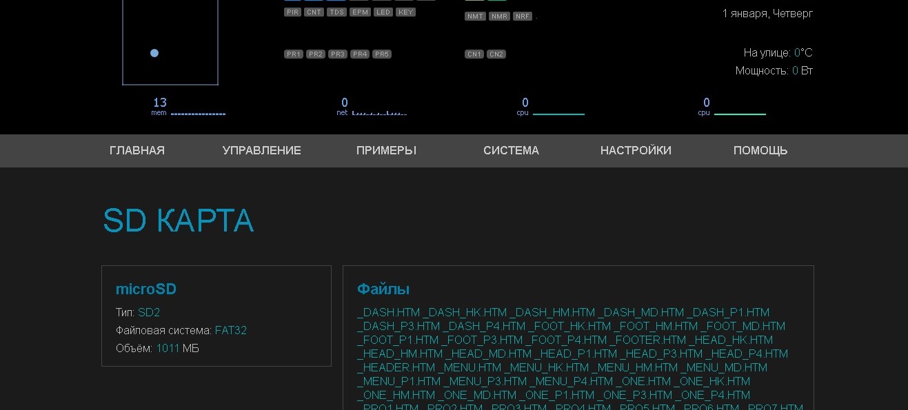

Точно так же подключается и SD карта . Выбор на
#define SD_CHIP_SELECT PB0

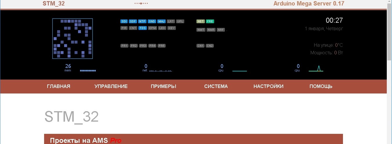

В качестве нагрузочного скетча использовал код Arduino Mega Server .
Первые впечатления. Всё работает достаточно быстро. Единственное неудобство - для каждой загрузки скетча через UART приходится передергивать питание. Дистрибутив выложу чуть позже.Надо отредактировать все файлы под новую платформу.
