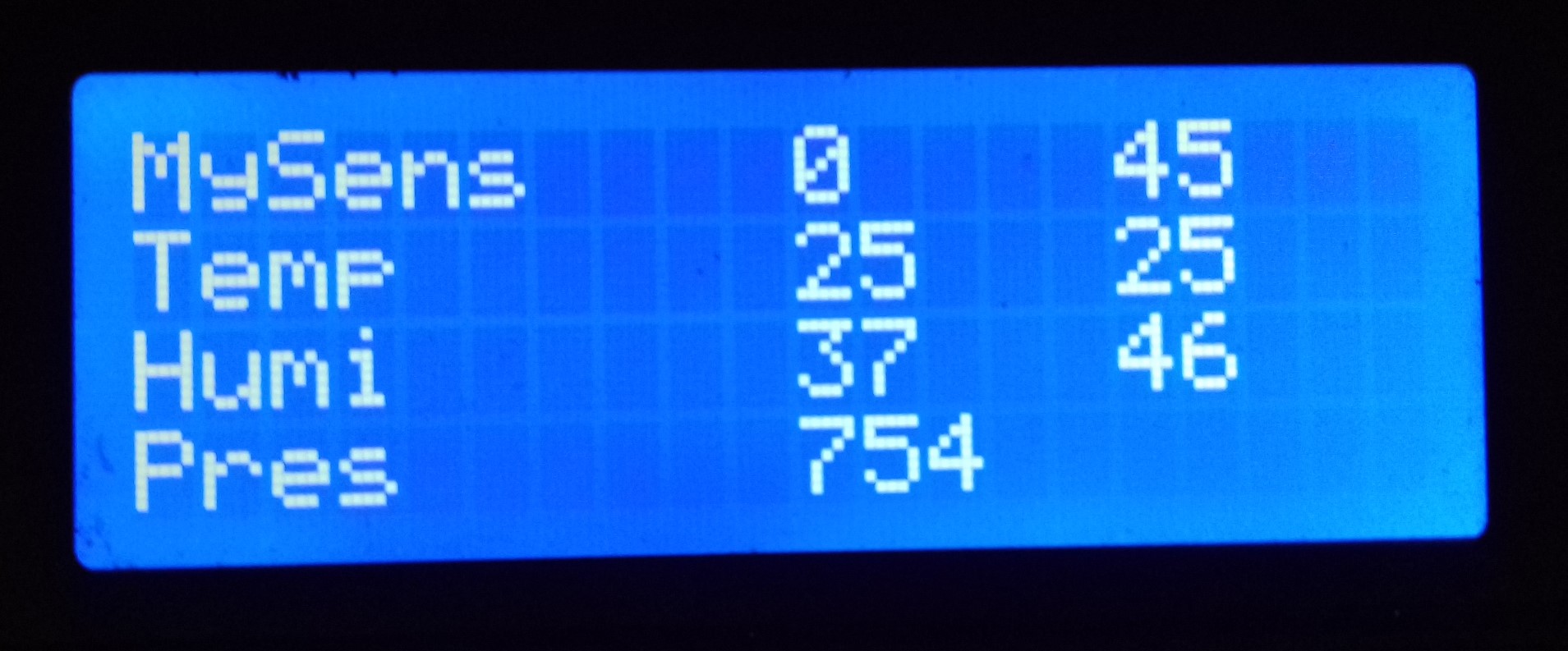

Картинка на экране выглядит так
Дизайн на экране и служебные надписи можно делать любой по желанию.
