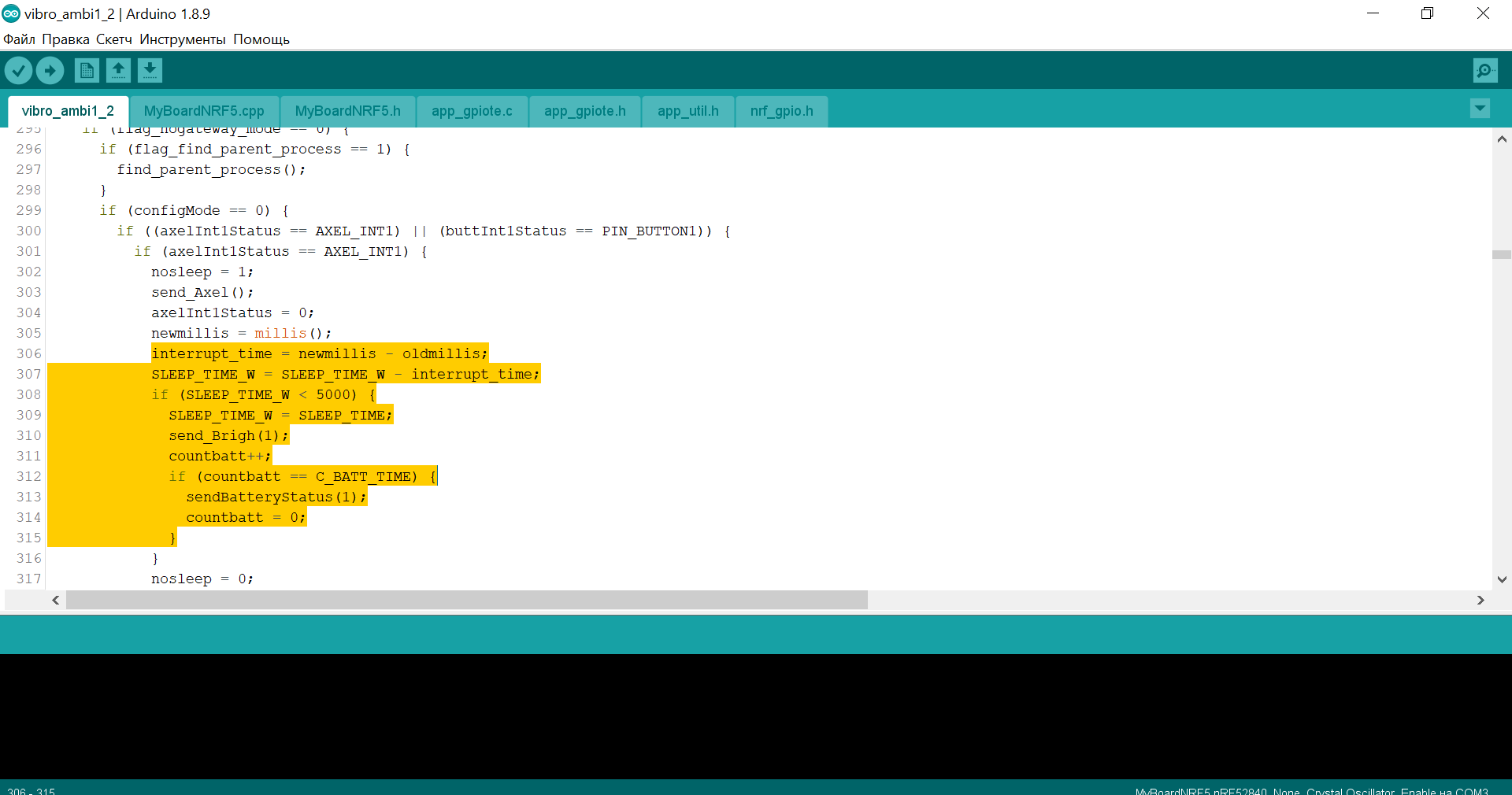

Здравствуйте. как код работает. но как добавить сюда проверку напряжения батареи, когда добавляю, код перестает работать...
Re: ТЕСТОВЫЙ СКЕТЧ КОНТРОЛЯ ПОНИЖЕННОГО ЭНЕРГОПОТРЕБЛЕНИЯ В РЕЖИМЕ СНА С ПРЕРЫВАНИЯМИ ДЛЯ nRF5
pasha413 писал(а): 29 ноя 2019, 16:55 Здравствуйте. как код работает. но как добавить сюда проверку напряжения батареи, когда добавляю, код перестает работать...
Приветствую, а как вы меряете?(код) Питание с батарейки напрямую?
pasha413
Сообщения: 20
Зарегистрирован: 29 ноя 2019, 16:52
Сообщение pasha413 »
Вот в сетапе отправляю напряжение батареи. но вот как проснуться и отправить напряжение батареи (допустим, каждые сутки) так и не понял, не нашел решения.
