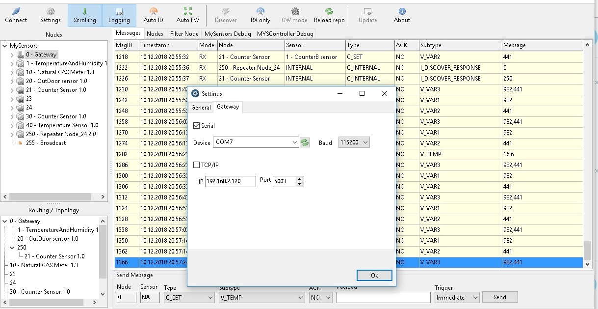

Новый чип NRF52832 успешно применен в качестве Сериал-гейта. Данные можно увидеть в программе MysController. Необходимо в настройках выбрать Сериал-гейт и указать COM порт. Для этого необходимо подключить к модулю любой UART-USB конвертор с рабочим напряжением 3.3 вольта к соответствующим пинам :
RX Uart - P0.11 // TX модуля
TX Uart - P0.12 // RX модуля
GND Uart - GND модуля
3.3 volt Uart - 3.3 volt модуля
Настройка MysController
