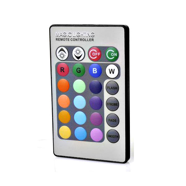

  • Управление IR пультом (24 кнопки)

IR пульты управления:
  • 24 кнопки

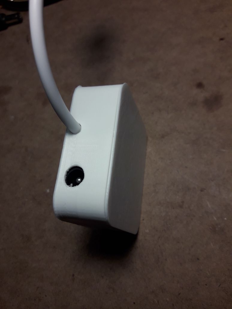

Re: MSMD, Led, КОнтроллер управления RGB лентой

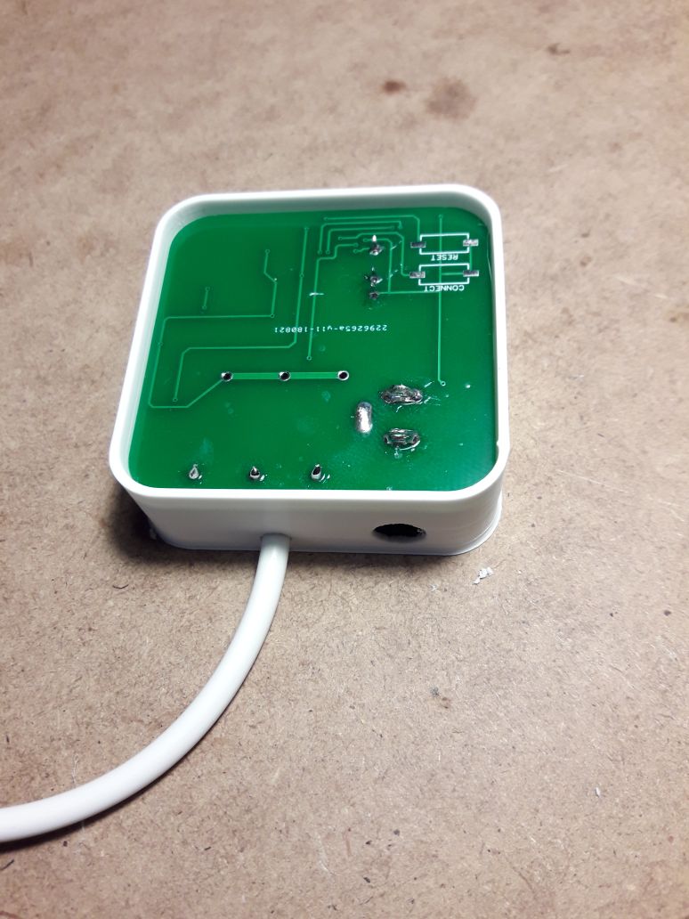

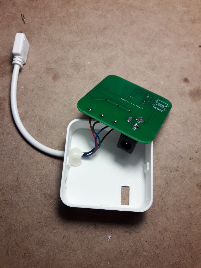

Девайс был переработан под винтовое закрепление RGB проводов
А также добавлены кнопки на переднюю панель

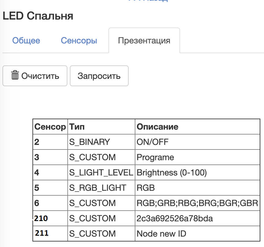

1. Сенсор: 2(S_LIGHT), Тип: V_STATUS - Состояние RGB контроллера. 1-включен. 0-выключен; Так же если включить или выключить сенсор с ик пульта то состояние будет отправлено на контроллер управления.
2. Сенсор: 3(S_CUSTOM), Тип: V_VAR1 – этот параметр позволяет выбрать тип желаемой программы. (Стробоскоп, бегущие огни, плавное изменение цветовой гаммы и т.д.);
3. Сенсор: 3(S_CUSTOM), Тип: V_VAR2 – этот параметр позволяет установить желаемое время изменения состояний в выбранной программе.
4. Сенсор: 4(S_LIGHT_LEVEL), Тип: V_LIGHT_LEVEL - этот параметр устанавливает желаемую яркость RGB ленты. ( 0 < Brightness < 100);
5. Сенсор: 5(S_RGB_LIGHT), Тип: V_RGB – Код цвета в шестнадцатеричном виде. FF0000 - R, 00FF00 - G, 0000FF –B;
6. Сенсор: 6(S_CUSTOM), Тип: V_VAR1 – в силу того что на сегодняшний день большое множество производителей RGB лент, то у многих стандарт подключения может отличаться. Этот параметр позволяет облегчить пользователю жизнь и не заморачиваться в правильности RGB подключения, а можно просто этот параметр выставить программным способом, отправив на этот сенсор нужную цифру. (RGB;GRB;RBG;BRG;BGR;GBR 1-6);
7. Сенсор: 210(S_CUSTOM) - версия железа.
8. Сенсор: 211(S_CUSTOM, Тип: V_VAR1) – этот параметр осуществляет смену номера (ID) устройства. Параметр может быть в пределах 1-254.
Для установки любого из перечисленных параметров необходимо на контроллере зайти в устройство по его ID в раздел сенсоры, выбрать желаемый сенсор и нажать кнопку установить. Появится окно с вводом параметров. Тут необходимо ввести желаемое значение и согласиться с установкой данного значения. После чего параметр будет отправлен на устройство. Так же можно запросить с устройства некоторые параметры. Для этого нужно в разделе сенсоры выбрать желаемый параметр и нажать кнопку запросить, после этого устройство пришлет в контроллер запрошенный параметр. Так же на корпусе предусмотрено две кнопки: сброс и коннект. Кнопка сброс предназначена для быстрой перезагрузки устройства. Кнопка коннект (в разработке) предназначена для привязки к другим контроллерам или устройствам управления.
