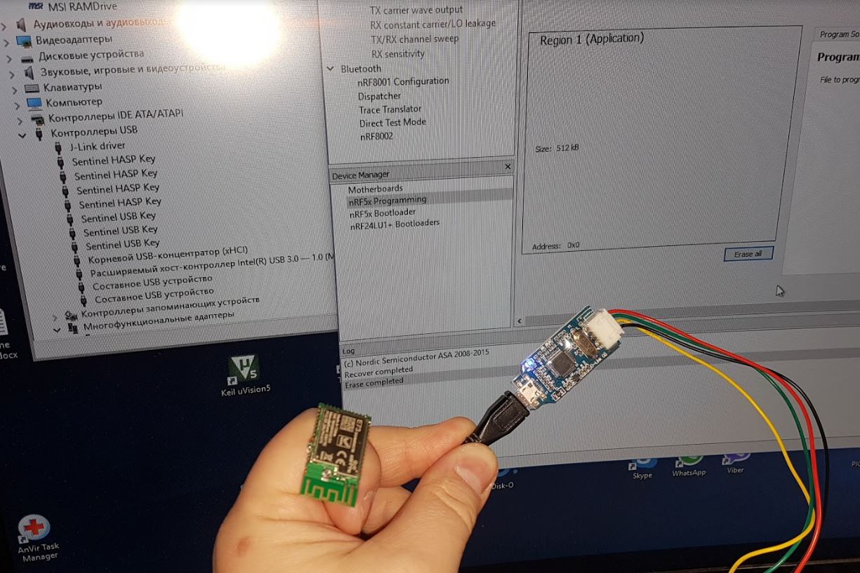

Если ранее на компьютере использовался програматор J-link, необходимо удалить все драйвера через диспечер устройств, возможно процедуру придется повторить несколько раз.

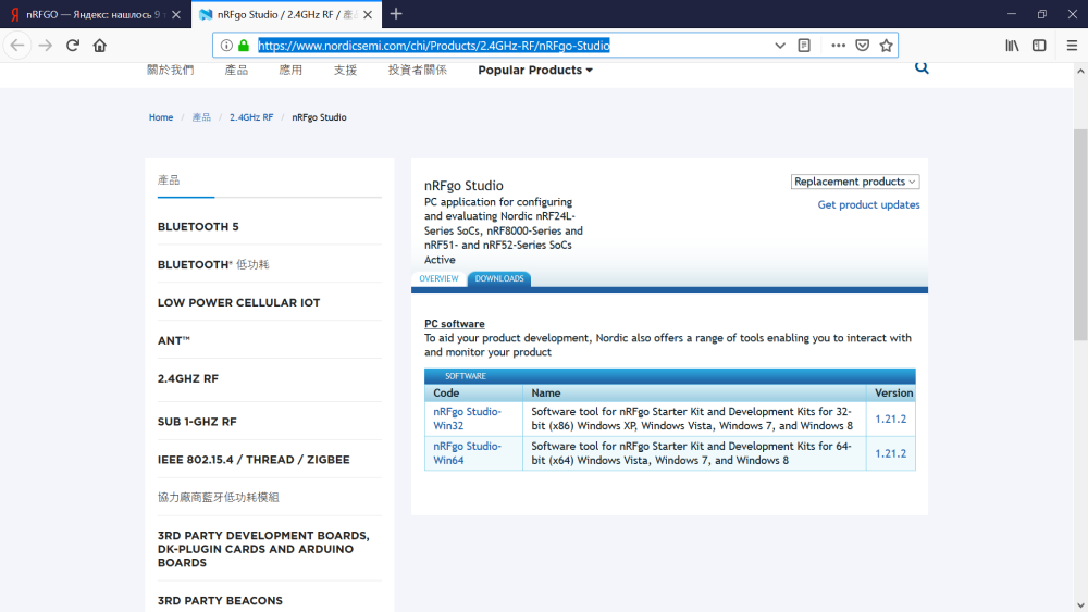

Далее скачиваем программу nRFGO STUDIO - https://www.nordicsemi.com/chi/Products ... Fgo-Studio (закладка Download)

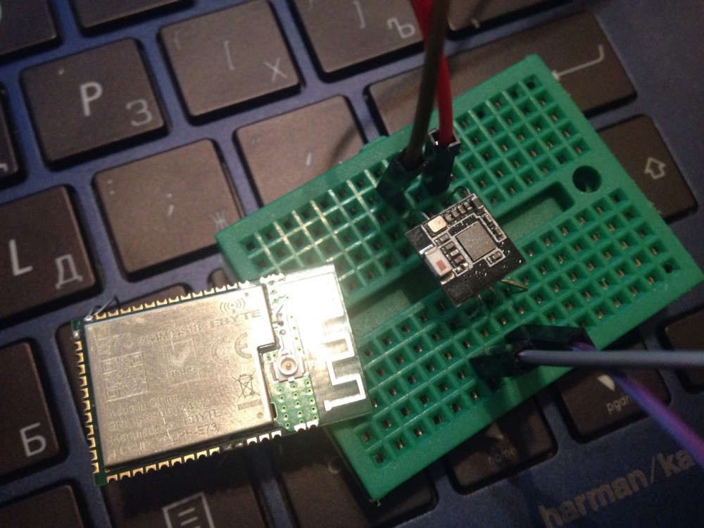

Подключаем програматор к модулю nRF52832 по очень простой схеме:
VDD - VDD
GND - GND
SWDIO - SWDIO
SWDCLK - SWCLK
(названия могут немного отличатся, но общий смысл такой, плюс к плюсу, земля к земле, IO к IO, CLK к CLK)

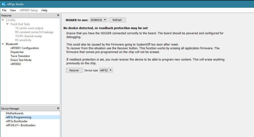

Подключаем програматор к USB компьютера, запускаем програму nRFGO STUDIO
В открывшейся програме должен быть активен пункт - nRF5x Programming (не серого цвета, это произойдет если установили правильные драйвера V640)
Нажимаем на кнопку - Recover

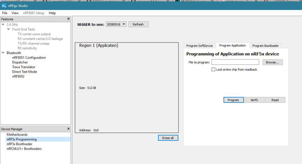

После востановления на следуюшей открывшейся странице можно полностью очистить чип - Erase all
Все, теперь чип можно програмировать в ардуино иде, как этоделать описано в ветке на форуме - MySENSORS2 на NRF5 в среде ARDUINO IDE - ИНСТРУКЦИЯ

Berk респект тебе!
у меня Win10 x64 с дровишками по-другому! Подошли родные от Майкрософта от 2018 г.
640 так же ставил, но они у меня почему-то сбросились сами на новые ... я как-то заметил позднее ...
Цель достигнута!
Re: Разблокировка модулей nRF52832 - ИНСТРУКЦИЯ
Предложенной страницы на скачивание nRFgo Studio нет , нашел Тут.
