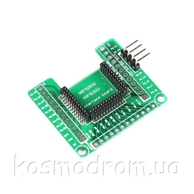

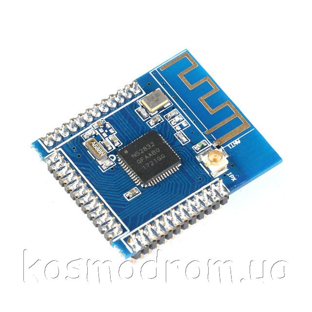

Залил этот код в такое:
http://www.kosmodrom.com.ua/el.php?name=NRF52832Modul
на таком :
http://www.kosmodrom.com.ua/prodlist.ph ... %20Adapter
Круть!
на таком :
- Вложения
- NRF52832Modul.jpg (60.37 КБ) 93534 просмотра
- NRF52832Adapter.jpg (57.08 КБ) 93534 просмотра

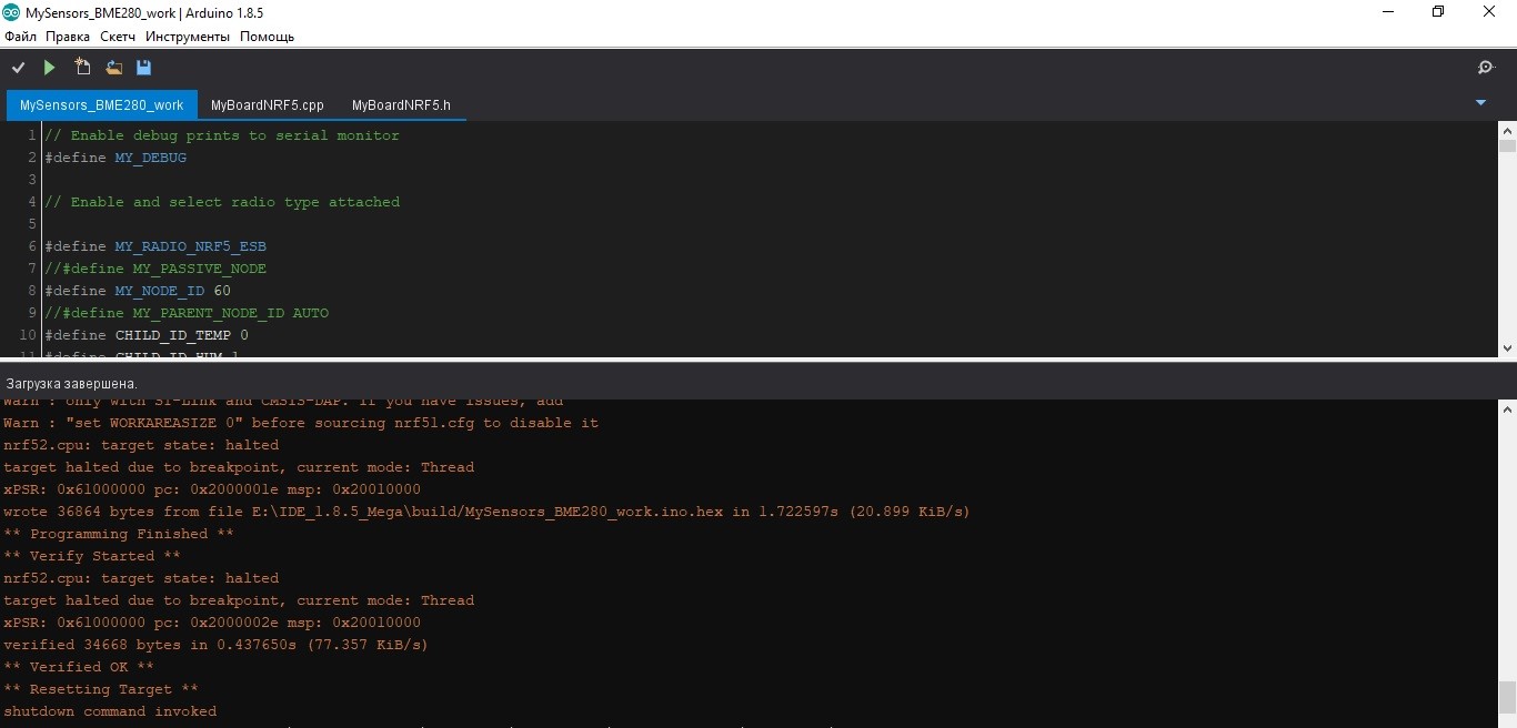

Залил этот код на платку
С пол-тыка
Проблемка: при пропадании питания вваливается в вечный ребут. Посоветуйте, кто знает почему!!!
С пол-тыка

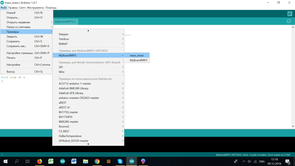

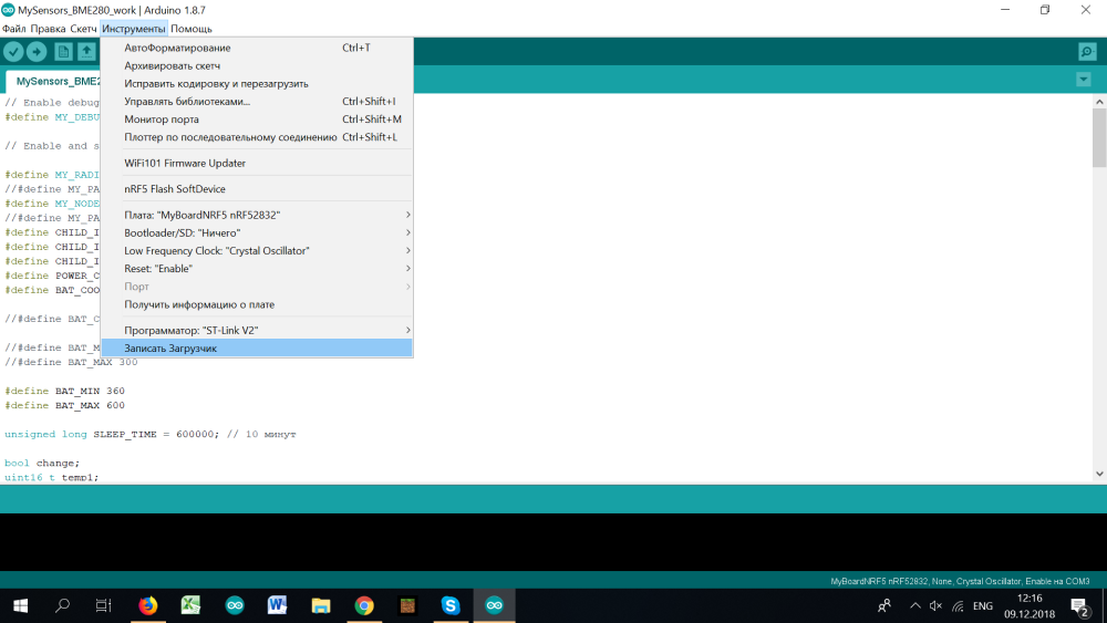

попробуйте сделайть:
1/загрузите скетч мас ерайз,запустите 2/Сделайте - загрузить бутлоадер 3/загрузите ваш скетч и проверьте

СПАСИБО !
1 Очистил... ОК
2 Загрузчик не лег:
Open On-Chip Debugger 0.10.0-dev-00254-g696fc0a (2016-04-10-10:13)
Licensed under GNU GPL v2
For bug reports, read
http://openocd.org/doc/doxygen/bugs.html
debug_level: 0
Ошибка при записи загрузчика.
0x4000
adapter speed: 10000 kHz
Error: init mode failed (unable to connect to the target)
in procedure 'init'
in procedure 'ocd_bouncer'

1 Очистил... ОК
2 Загрузчик не лег:
debug_level: 0
0x4000
in procedure 'init'
