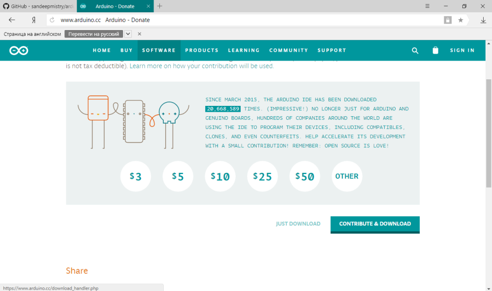

Скачать последнюю версию ARDUINO IDE(Windows Installer) - https://www.arduino.cc/en/Main/Software
(не рекомендуется скачивать Windows app Requires Win 8.1 or 10)

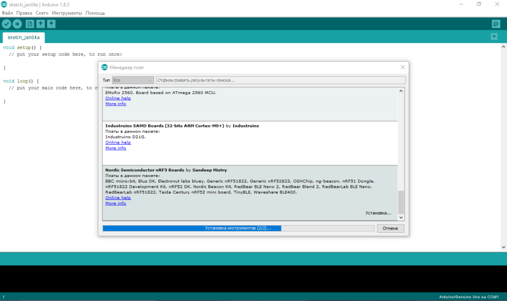

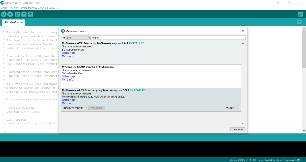

Перейти в менеджер плат (инструменты --> плата -- > менеджер плат)
В открывшемся окне менеджера плат спустится вниз списка и найти Nordic Semiconductor nRF5 boards by Sandeep Mistry
Нажать на кнопку "установить" (Необходимо набратся терпения, тк в какой-то момент покажется что установка зависла. Не прерывать процесс установки!!!)
Теперь найти плату MySensors nRF5 boards by MySensors, нажать на кнопку "установить"

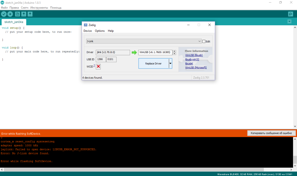

Скачать программу для установки USB драйверов - http://zadig.akeo.ie/
Подсоеденить программатор (J-Link или ST-Link) к usb порту компьютера, Запустить программу zadig
Открыть "Options", установить галку "List All Devices"
Выбрать подсоединенный программатор из списка доступных устройств
Ниже под списком устройств, в правой части выбрать устанавливаемый драйвер - WinUSB (v6. 1. 7600. 16385)
Нажать на кнопку "INSTALL"
Желательно перезагрузить компьютер.

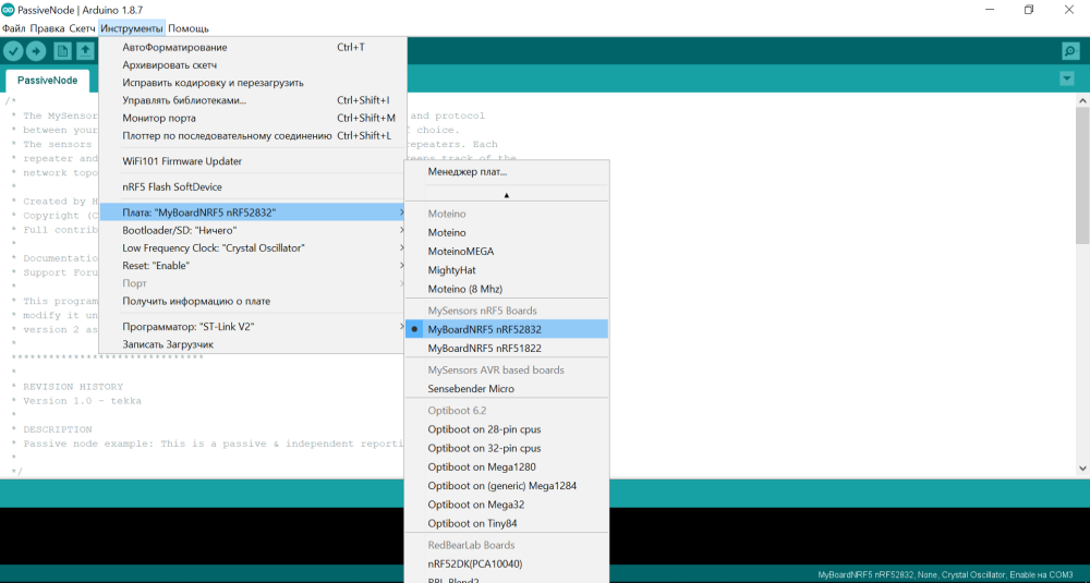

Выбрать плату (инструменты --> плата --> MySensors nRF5 boards(MyBoardNRF5 nRF51822 или MyBoardNRF5 nRF52832))
Выбрать програматор (инструменты --> програматор) J-Link или ST-Link V2

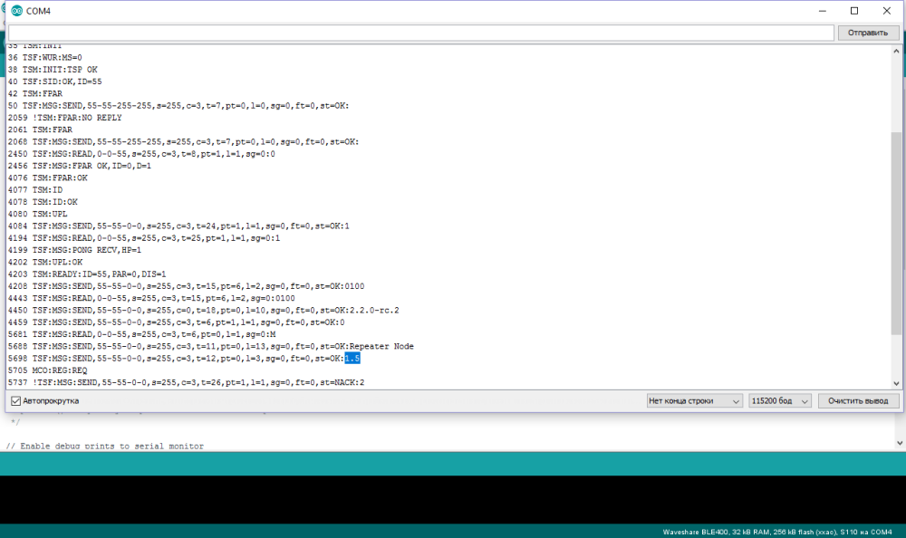

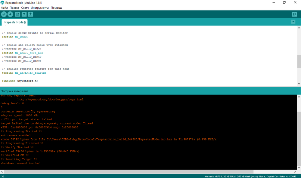

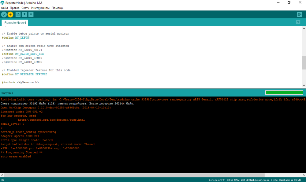

В скетче закоментировать - // #define MY_RADIO_NRF24 и раскоментировать #define MY_RADIO_NRF5_ESB
Заргузить скетч на плату NRF5 (Скетч --> Загрузить через програматор или просто нажав на иконку - загрузить)
Процесс компиляции достаточно длинный.
