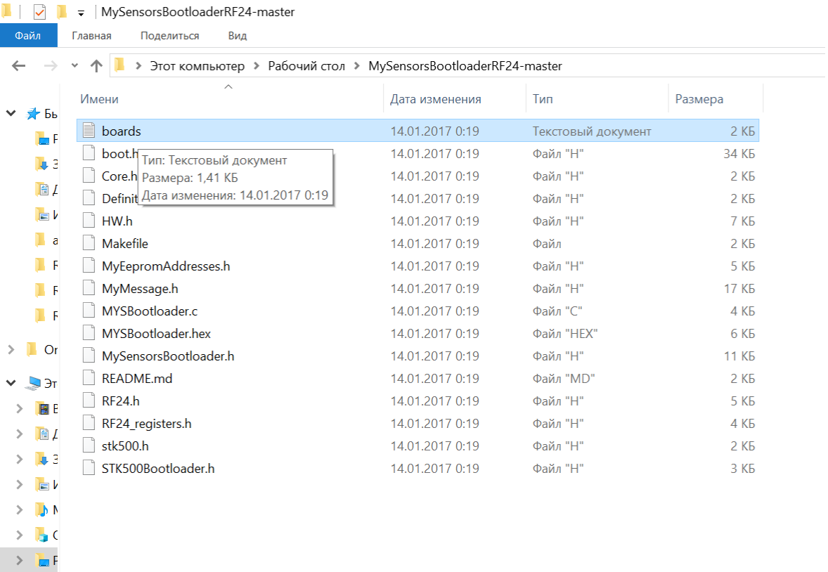

Скачать архив с платой с гита разработчика - https://github.com/mysensors/MySensorsB ... evelopment
Разархивировать на рабочий стол.

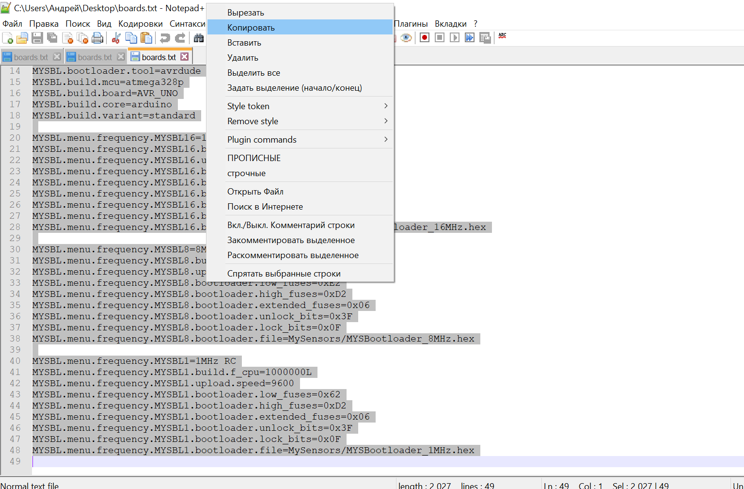

Найти в папке avr файл boards.txt
Открыть файл boards.txt для редактирования
Перейти в самый конец файла
С новой строки вставить то что находится в файле boards.txt из скаченного архива
