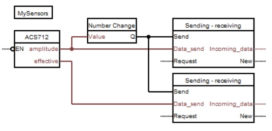

Вот так этот же проект выглядит на FBD в программе FLprog
Ну и сам проект прилагаю
