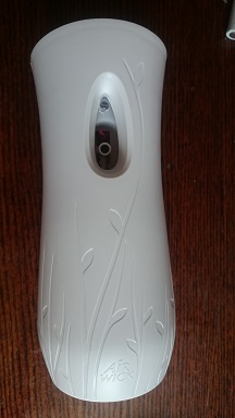

Появилось время написать тему про мой первый проект на MySensors в связке c MajorDoMo.
Нашёл как-то на форуме majordomo.smartliving.ru тему про Ароматизатор MySensors, тема заинтересовала, потыкался-помыкался, знаний не хватает, отложил ненадолго и начал изучать программирование Arduino и протокол MySensors.
На сегодняшний день, устройство работает отлично, по следующему алгоритму:
Если дома кто-то есть, устройство срабатывает каждые 30 мин. с 7-00 до 23-00
Если свет горел более 5 мин., после выключения срабатывает освежитель.
Также освежитель отсылает в MajorDoMo статус света (On/Off) и количество срабатываний (планируется сделать уведомление о приобретении нового баллона, когда узнаю на сколько срабатываний хватает зелья :D ).
Преимущества моей доработки освежителя в том, что сохраняется место для второго элемента питания и срабатывание реализуется за счёт имеющейся схемы управления.
И так: к встроенной плате
нужно припаять два проводка и перерезать одну дорожку
Спаять бутерброд из Arduino ProMini, NRF24l01 и Датчика света на фототранзисторе и разместить его под моторчик
