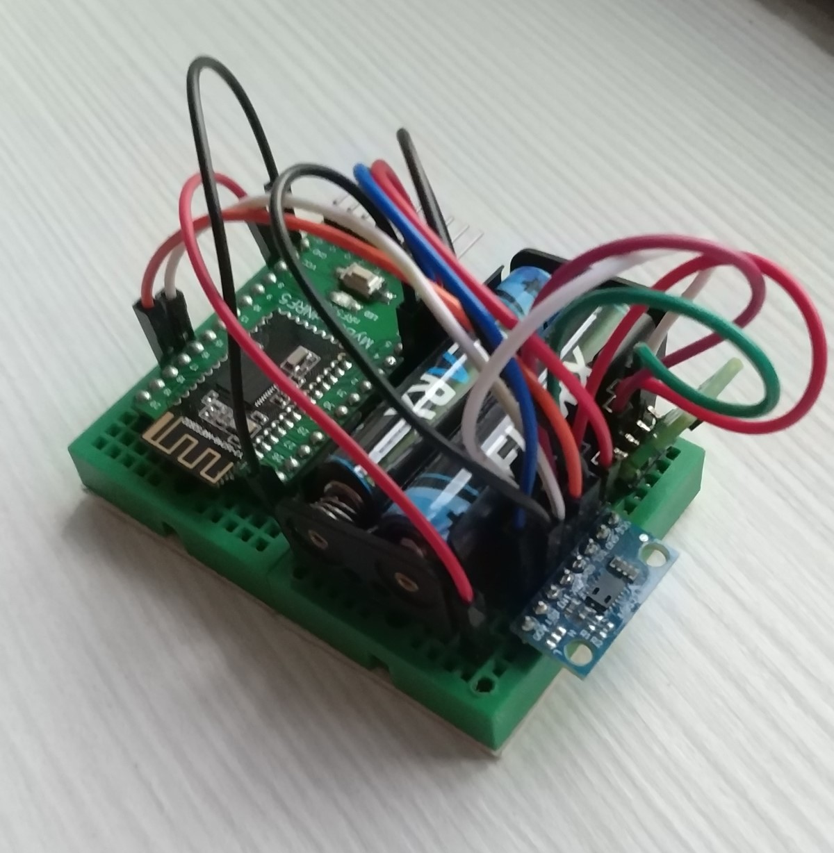

Приветствую всех форумчан. Предлагаю на тесты скетч для датчика CCS811, добавлен датчик температуры и влажности для компенсации значений eCO2 и TVOC. Датчик работает в импульсном режиме, делая замеры раз в минуту. Микроконтролер всегда спит, просыпаясь по прерыванию от датчика ССS811, проснувшийсь будит сам датчик CCS811:), забирает значения и переводит датчик в сон. Если значения именились то отправляет их на контролер. Так же считываются значения с датчика SHT20, отправляются на контролер если они изменились и записываются в датчик CCS811. Раз в сутки сохраняется в память МК значения бэйзлайн датчика CCS811, которые могут понадобится позже при перезагрузке всего устройства. Ну и отправка заряда батареи на контролер. Даташит датчика - https://docviewer.yandex.ru/view/107589 ... 3D&lang=en.
Потребление усего устройства в пиках - 24мА, во сне 14мкА (вышло не сразу, но что интересно это явно ниже указанных значений в даташите, а 14 это же и на МК и на SHT20 :shock: ), это замеры на 2.8-2.9в. Вроде бы получается впринципе батарейная тема...
...Давайте это пообсуждаем...

фотка:

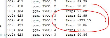

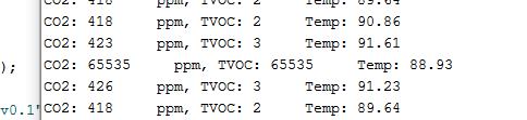

интересный хороший CCS811 датчик, но у него есть недостаток который легко победить ... он тупо может зависнуть или перестать слать данные.
я так CCS811 победил ... если данные не поступают выше заданного времени ... то тупо его переинсталлируем )))
умееть ... могеть !!! перлы выдать )))
Viking
Сообщения: 9
Зарегистрирован: 27 сен 2018, 12:31
Re: CCS811+SHT20 (eCO2+TVOC+TEMP+HUM) - тестовая программа
Сообщение Viking »
в сетапе initCCS811() ;
#include "Adafruit_CCS811.h"
Adafruit_CCS811 ccs;
#define CCS811_PIN_Reset 15
double TempCCS811 = 0;
volatile unsigned long LastUpdatedCCS811 = 0;
volatile uint8_t LastUpdatedCCS811Error = 0;
if (millis() > LastUpdatedCCS811) {
LastUpdatedCCS811 = millis() + 1000;
if (ccs.available()) {
TempCCS811 = ccs.calculateTemperature();
if (!ccs.readData()) {
Serial.print("CO2: "); Serial.print(ccs.geteCO2()); Serial.print(" ppm, TVOC: "); Serial.print(ccs.getTVOC()); Serial.print(" Temp: "); Serial.print(TempCCS811); Serial.println("");
LastUpdatedCCS811Error++;
if (LastUpdatedCCS811Error > 5) {
initCCS811();
void initCCS811()
pinMode(CCS811_PIN_Reset, OUTPUT);
digitalWrite(CCS811_PIN_Reset, LOW); // зажигаем светодиод
delay(100); // ждем секунду
digitalWrite(CCS811_PIN_Reset, HIGH); // выключаем светодиод
Serial.println("CCS811 test start.");
if (!ccs.begin()) {
Serial.println("Failed to start sensor! Please check your wiring.");
// Wait for the sensor to be ready
while (!ccs.available());
ccs.setTempOffset(ccs.calculateTemperature() - 85);
Serial.println("CCS811 test passed.");
