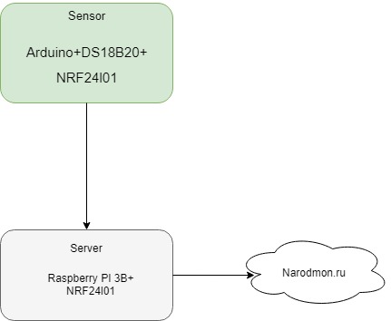

Всем привет. Проекта еще никакого не существует но есть идея, поэтому понадобится помощь в реализации. За ней я и решил обратится на этот форум :) Подсказки, критика, идеи приветствуются и будут рассмотрены.
Итак, по моей идее будет беспроводной "датчик" на батарейках, например AA. Мозгом будет Arduino pro mini, будет получать данные с DS18B20. Передача данных будет проходить по радиоканалу посредством двух модулей NRF24l01, один непосредственно на "датчике" второй на сервере, роль которого будет выполнять Raspberry PI 3b+ и дальше по сети данные будут передаваться на сервер narodmon.ru
Схема пока такая, так сказать для наглядности:
Untitled Diagram (1).jpg (13.09 КБ) 68824 просмотра
Пока есть вопросы касательно контроллера (если он нужен). В Majordomo есть плагин который позволяет общаться с датчиком по протоколу MySensors и отправлять на Narodmon.ru, но это очень тяжелое решение и мне такое не особо подходит так как никакой автоматизации не предвидится, максимум добавление пары датчиков и все.Также интересует практический опыт форумчан по времени автономной работы такого датчика, с интервалом передачи показаний, пусть 10 минут.
Хотелось бы время работы от батарей хотя бы пару месяцев, иначе весь смысл "беспроводности" теряется.

А не проще сразу для этого поставить ардуино с шильдом изернет и она будет слать на народный мониторинг я так делал давно проблем вообще нет или все это намутить на том же гейте)
Re: Arduino->Raspberry->Narodmon
Ну и смотря на каком элементе питания сами сенсоры. Если 2032 то может прожить от года если правильно написать софт))

Sergey2055 писал(а): 01 авг 2019, 12:45 Ну и смотря на каком элементе питания сами сенсоры. Если 2032 то может прожить от года если правильно написать софт))
Насчет батарей вопрос открытый, в принципе можно поставить любые

Sergey2055 писал(а): 01 авг 2019, 12:32 А не проще сразу для этого поставить ардуино с шильдом изернет и она будет слать на народный мониторинг я так делал давно проблем вообще нет или все это намутить на том же гейте)
Тогда придется ставить еще одно устройство. Просто есть малина на которой круглосуточно крутится другой сервис, поэтому идея поставить все на нее кажется логичной.

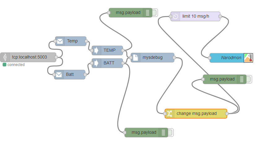

Немного покопался с датчиком и шлюзом, на данный момент шлюз принимает данные с датчика (пока напряжение батарейки) и передает это все на narodmon. Но появилась загвоздка: при подаче питания на датчик данные отправляются один раз, и больше с него ничего не приходит. Хотя в скетче batterypoweredsensor прописана отправка раз в 15 минут, и в мониторе порта видно что он пытается отправить по таймеру этому. Никто не сталкивался с такой проблемой ?
iwizard7
Сообщения: 7
Зарегистрирован: 31 июл 2019, 12:22
Сообщение iwizard7 »
На данный момент проблема с одиночной передачей данных решена. Дело было в версии mysgw поставил developement версию и принимать данные стало нормально. Далее добавил датчик температуры DS18B20. Передача температуры на narodmon работает но на мой взгляд криво. В NodeRED сейчас это выглядит так:
Теперь надо все это дело причесать и начинать переносить с Arduino UNO на pro mini
