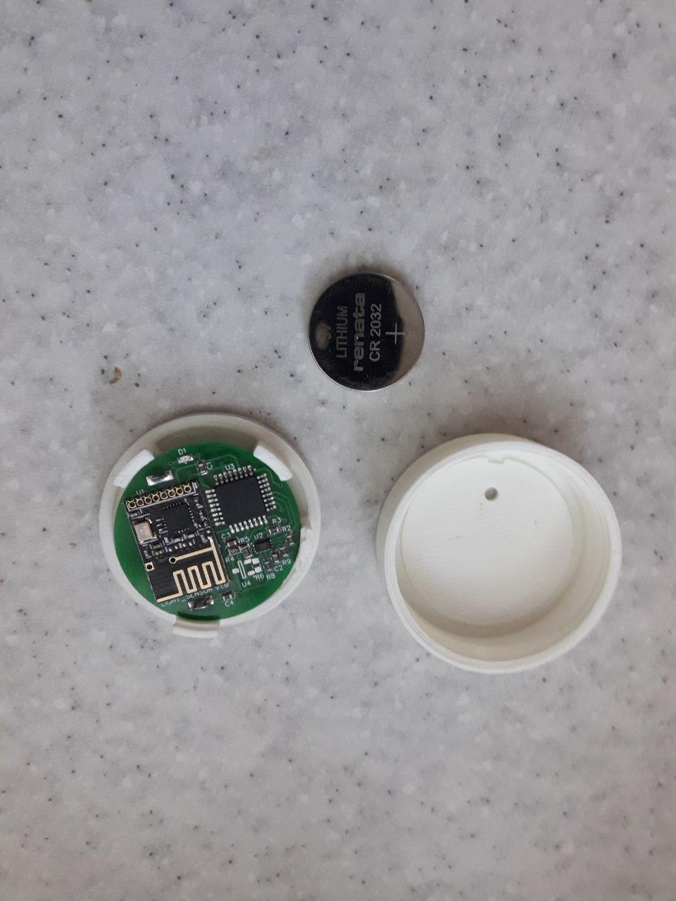

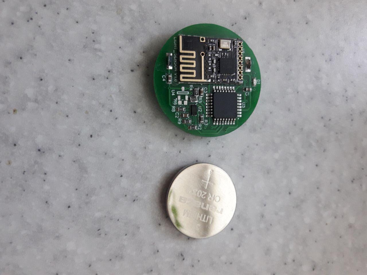

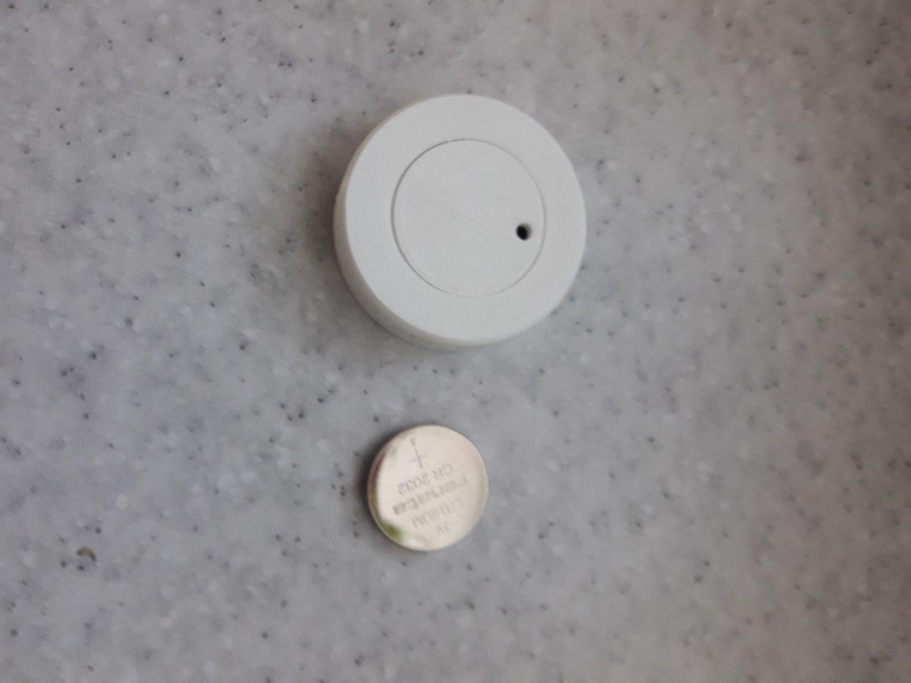

Контроллер уровня освещенности
Тип питания: Батарея cr2032
Разработан для экосистемы MySensors
Питание от 2,4 до 3,6в (CR2032);
Потребление в активном режиме 1,3 мА;
Потребление в режиме отправки 16 мА
Потребление в режиме сна 4,3 мкА;
Температура эксплуатации: комнатный 0 до +70
Возвращает Уровень освещенности (Lux), Уровень батареи
Имеет компактный размер 40 х 12,5 мм
Для первого старта сенсора измерения освещенности достаточно минимального набора. Для этого нужен Гейт на связи и подключенный к контроллеру управления с любой системой (лучше применить majordomo и ему подобные, т. к. в некоторых системах, отсутствует ручное добавление сенсоров, которые могут понадобиться для калибровки и установки своих желаемых параметров). Дале нужно просто снять верхнюю крышку с устройства и вставить батарейку. Устройство сразу презентуется и начнет свою работу. Устройство сразу начнет слать данные на контроллер. Первые 5 минут устройство находится в режиме смарт слипа. Этот режим реализован для удобства быстрого изменения нужных параметров, т.к. если устройство выйдет в нормальный режим и настройки периода могут быть от нескольких минут до нескольких часов, то ждать придется очень долго. Также через каждые 6 либо 24 часов включается режим smartsleep на 1 отправку, это реализовано для удобства правки некоторых параметров, чтоб не отключать батарею. Светодиод расположенный на плате устройства сигнализирует одной короткой вспышкой о том что устройство проснулось и идет анализ параметров.
