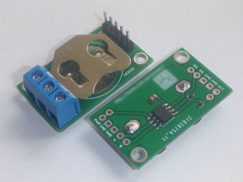

Фото с просторов интернета ( их уже больше не продают).

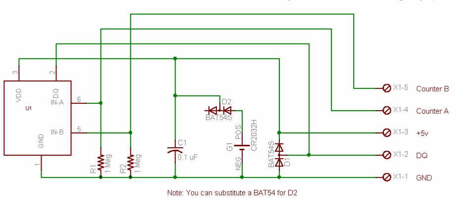

Схема

serghei писал(а): 27 авг 2018, 20:09 Фото с просторов интернета ( их уже больше не продают).
Простите, что поднимаю старую тему. Сейчас такой счетчик выглядит немного иначе
Re: Нода - счетчик импульсов на DS2423
Ооо. Супер ! А где такое продают ? Ссылочку можно ? Где и как используешь ? Сейчас переделал скетч на 485 протокол и до кучи ещё три ds28b20 там же гоняю.

Один сейчас использую для счетчика электроэнергии, фотодиод прикрепил к счетчику (но надо переделать, понял, что на него попадает свет извне и может вносить искажения, уже "потерялось" около 100 импульсов за пару месяцев). Второй протестировал с инфракрасными отражателями TCRT5000 и будет работать на счетчиках воды, нужно придумать как эти датчики прикрепить и закрыть от света. Там же установлю и DS18B20 на стояки.
Напишите мне в приват, скину ссылку, у меня пока нет прав отпрвлять приватные сообщения.

Напиши в личку Honey , как увидит - ответит. У меня только пара микрух осталась. Но пересылка чертовски дорогая стала. Или Тут.

Honey писал(а): 30 сен 2020, 19:10
А это не такой счетчик что с просторов инета, осмелюсь предположить это ваша интерпретация. Насколько эта микра совместима с ds2423?
