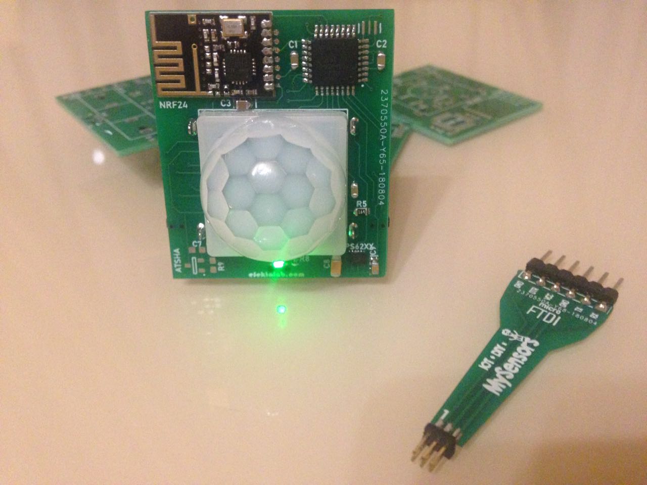

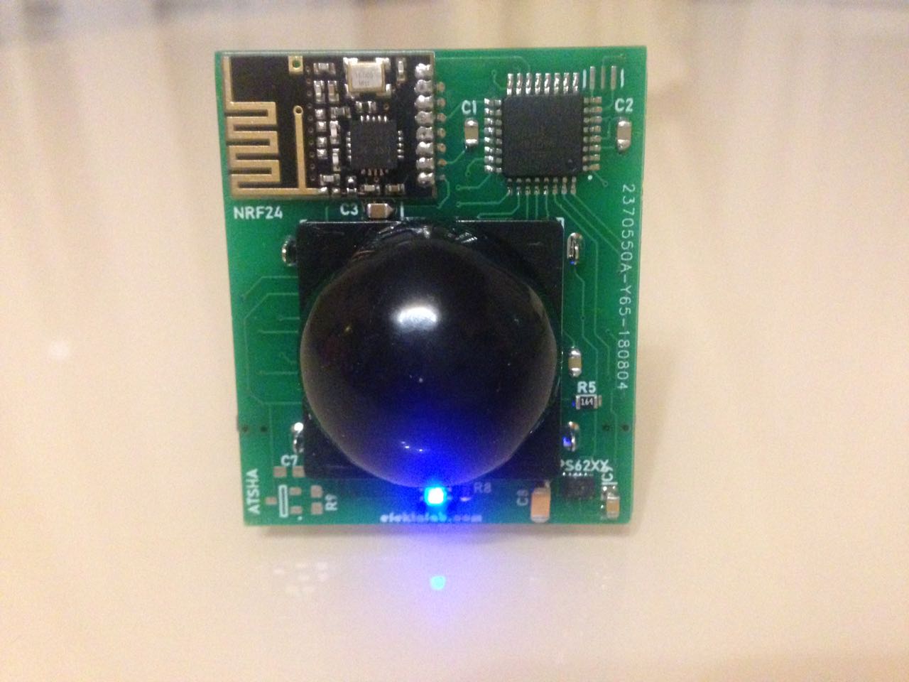

Приветствую всех форумчан. Решил поделится своим проектом - Датчик движения для сети Майсенсорс на батарейках. Срок работы на одном комплекте батареек > 3 лет.
Что может этот датчик движения:
Прошивка по воздуху.
Работа на всех бутлоадерах.
Отправка состояния датчика движения на контролер
Три режима работы датчика движения (Ночь|День|Круглосуточно)
Регулируемая задержка (без задержки|1минута - 4 часа)
Отправка остатка заряда батарейки в процентах
Отправка уровня освещенности в Люксах
Настройка через модуль Майсенсорс в Мажордомо(да впринципе и через любой другой контролер):
Интервал отправки остатка заряда батарейки
Интервал отправки уровня освещенности
Настройка режима работы сигнального светодиода (RGB) - Скрытый режим|Красный|Зеленый|Синий
Настройка уровня границы освещенности при которой датчик движения будет работать
Настройка времени удержания тригера датчика движения в активном состоянии. Так же программно применен рестарт указанного интервала при повторном движении во время уже сработавшего детекта движения.
На борту есть плата криптографии atsha204a-stucz-t
Так же присутствует внешняя SPI Flash AT25F512B-SSH-T
Применен очень интересный понижающий преобразователь 3.3-10в в 3.3 в очень классным собственным потреблением 360 наноампер (наноамперы Карл!!!)
|Dual-cell Ultra Low IQ Step Down Converter for Low Power Wireless Applications|
выведены как FTDI так и ICSP, так что полная свобода в манипуляциях над девайсом. Можете использовать мое ПО, можете написать крутое свое. Я только ЗА!!!
Если все это описать в двух словах = девайс работает круто :)

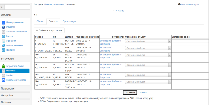

Скрин страницы датчика движения в модуле Майсенсорс в Мажордомо

Список компонентов которые присутствуют у датчика:
Плата PCB - 50 руб.
Держатель батареи 4 шт - 146 руб.
http://ali.ski/0j22k8
Кварц 8 мГц - 26.5 руб.
http://ali.ski/3wpZcC
Кнопки тактовые смд 2 шт - 14 руб.
http://ali.ski/TIXuLK
Линза Френеля - 18 руб.
http://ali.ski/PyfAb
Разьем 2x3 P6 1.27мм 2 шт - 17.7 руб.
http://ali.ski/2GRtq
NRF24L01 - 68.2 руб.
http://ali.ski/Jx3z00
Конденсатор 100nf 8 шт - 10.25 руб.
http://ali.ski/ctayFM
BH1750FVI-TR - 92.4 руб.
http://ali.ski/d9RYX5
TPS62745DSSR - 97 руб.
http://ali.ski/wD_r6G
AM312 - 110 руб.
http://ali.ski/ZqJSAW
Atmega328p-au - 155 руб.
http://ali.ski/B2JbY
Atsha204a-stucz-t - 66.2 руб.
http://ali.ski/88sem_
RGB SMD 0805 (2012) - 5 руб.
http://ali.ski/GxnHju
Конденсатор 10uf 25в 1206 XTR7 - 6 руб.
http://ali.ski/RiAZ8F
Конденсатор 10uf 16в 1206 XTR5 - 1.2 руб.
http://ali.ski/1OQW2
Индуктивность 4.7uh 1210 - 5 руб.
http://ali.ski/JC2n1
AT25F512B-SSH-T - 48 руб.
http://ali.ski/vfpdL
Конденсатор тантал 1uf 16в 0805 - 6.2 руб.
http://ali.ski/CHz126
Переключатель dsc0011 smd - 24.5 руб.
http://ali.ski/acHKDe
Резисторы 10К 1% 0805 6 шт - 1.2 руб.
http://ali.ski/i1tnsM
Резисторы 1M 1% 0805 1 шт - 0.24 руб.
Резисторы 160К 1% 0805 1 шт - 0.18 руб.
Резисторы 11К 1% 0805 1 шт - 0.18 руб.
Резисторы 27К 1% 0805 1 шт - 0.18 руб.
Резисторы 20К 1% 0805 1 шт - 0.18 руб.
Себестоимость девайса - 969 рублей 31копейка (это в полной комплектации)
Батарейка 3.6в 14250 2шт. - 240 руб.
http://ali.ski/Bf7ny
Прикрепляю архив с платой в формате программы Диптрейс - разводка под ЛУТ
pir_lut.rar
(19.07 КБ) 1962 скачивания
Вы можете самостоятельно собрать сей девайс, так же можете приобрести этот датчик движения готовым у меня за 1500 рублей, кроме самого датчика можно приобрести готовые изготовленные на промышленном оборудовании платы PCB под самостоятельную сборку - 10 плат - 1000 рублей.
Принимаются любые варианты оплаты, отправка осуществляется в любою точку на нашем шарике.
Фотки датчика движения:
