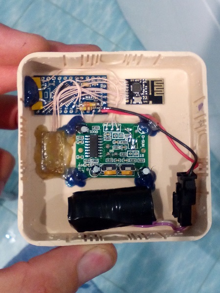

Мульти нода для санузла с датчиками движения температуры и влажности.
Нода работает в паре с исполнительным устройством. Нода отсылает данные в можор что она жива и работоспособна, остаток батареи. а в исполнительный узел данные с датчика движения, датчика температуры и влажности.
Скетч мульти ноды

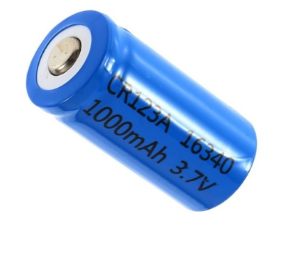

Re: Мульти нода для санузла с датчиками движения температуры и влажности.
Какой элемент питания вы используете?
Конденсатор лучше ставить прямо на NRF
Конденсатор в принципе на радио не нужен там свои блокировочные стоят. Если только при питании от сети от помех но тогда лучше применить фильтр по питанию. Элемент питания вот такой, просто замотал изолентой для удобства термоусадки не было под рукой. Тесты показали реальную емкость что на нем заявлено плюс минус немного, хз удача это или правда.
