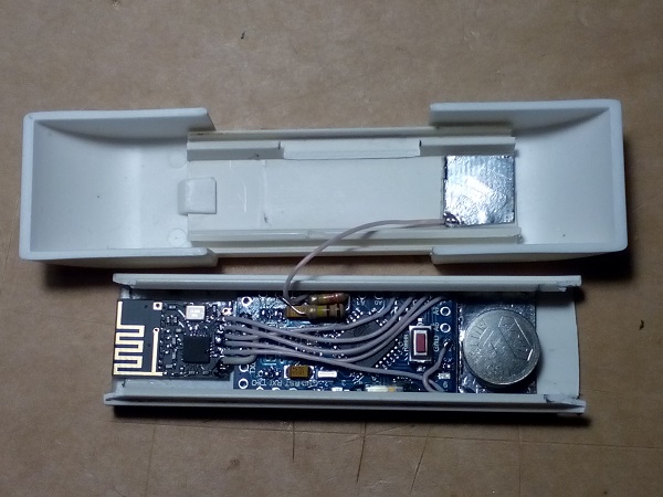

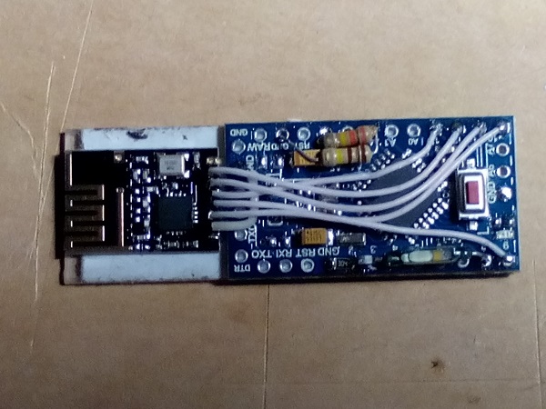

Датчик положения окна устанавливается на двусторонний скотч в нужном месте окна. На противоположной части которую надо контролировать устанавливается магнит. Датчик положения реализован на паре: геркон-магнит. На вывод 4 ардуино подается высокий уровень при старте процессора для первоначальной калибровки уровня заряда батареи, который в дальнейшем передается в систему в процентах. Подключение радио к ардуино стандартное без использования стабилизаторов. Между 8 и 2 выводами ардуино устанавливается геркон. Питание 3В. Между выводами A2 и землей установлен резистор 110К и A2 и VCC 330k так реализован делитель для ацп-контроля уровня батареи.
