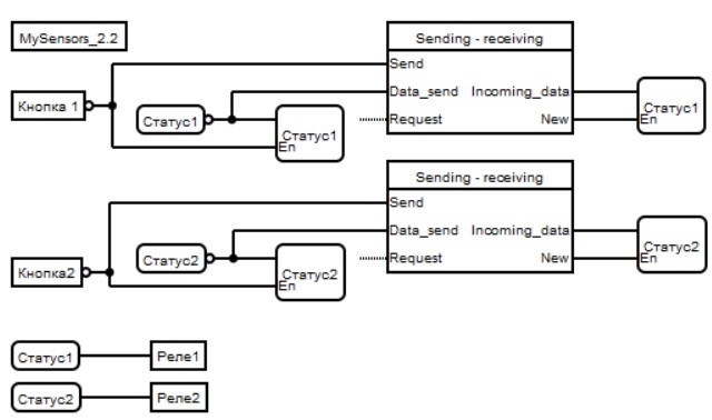

На языке FBD это выглядит так:
Re: Создание ноды реле с кнопками или курс молодого бойца

Теперь нода создана и по желанию скетч можно "причёсывать" и обвешивать "жирком", т.е. бороться с дребезгом контактов, подтверждать доставку сообщений, сохранять и загружать состояния в/из еепром и т.д. кто во что горазд :)
