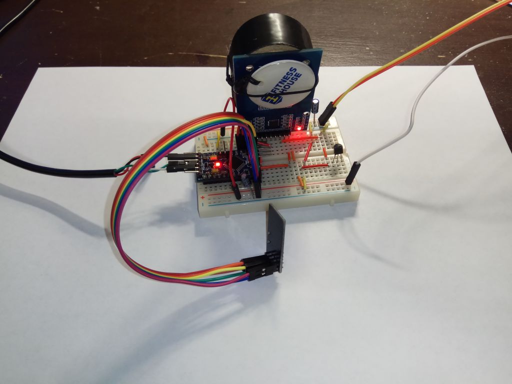

По случаю утери брелка от бассейна вспомнил про валяющийся RFID реадер MFRC522.
Вникнув в принцып работы MiFare чипов с шифрованием, понял что единственный способ откопировать это подобрать ключ.
Отступать уже не интересно, поэтому прокрутив 65535 вариантов ключей , замерив потраченное время, разделя на 65535 и умножив на все возможные варианты ключей получилось что atmegs 328 на 16 мегагерцах переберет все возможные ключи за один месяц при условии что будет работать круглосуточно. Но месяц это если ключ будут FF FF FF FF FF FF ... Как вариант оповещения что ключ подобран решил прикрутить НРФ и пусть мне об успешном подборе ключа сообщит мажорик через МУС.
Потом конечно можно использовать такую ноду, правда переделав скетч, для контроля доступа. Но сейчас хочется добыиться результата. Очень интересно получиться ли подобрать ключ.
И сталкнулся с проблемкой, если присоединить реадер то перестает работать НРФ. Отключаешь реадер , нода сразу начинает работать в сети. До превращения скетча в ноду и без физического подключения НРФ подбиралка ключа работала
Что я делаю не так?
NRF подключена по схеме:
9 CE
10 CSN/CS
13 SCK
11 MOSI
12 MISO
Реадер вот так:
RST/Reset RST 7
SPI SS SDA(SS) 8
SPI MOSI MOSI 11
SPI MISO MISO 12
SPI SCK SCK 13

Собственно это возможно. Работает.
Так как NRF висит тоже на этом же интерфейсе то каждому устройству надо назначить разные дефайны SDA/CE или SS .
Не сразу заработало из за подводного камня. Люди более углубленные в написания библиотек или, как еще описать, больше знакомые с нутром библитек SPI и MYS думаю сразу же догадались о правильном решении.
По сути я был рядом с решением. Уважаемый BERK дал наводку на решение такой же задачи с точки зрения железа, даже железяка таже. Там в конце есть переделанный скетч под библиотеку 2.*
Для того чтобы все заработало надо правильно соблюсти последовательность include библиотек и инициализации их. Собственно именно это и обсуждалось на англоязычном форуме MYS.
Суть последовательности:
  • обявить дефайны для MYS
    #define MY_RF24_CE_PIN 9
  • потом подключить сначала библиотеку MYS
  • потом SPI
  • потом бииблитеку девайса который будет работать через SPI
  • ну и другие библиотеки по мере надобности
    #include <MFRC522.h>
  • обявить дефайн пина для SS девайса естественно отличный от CE NRF
    #define SS_PIN 8  //  MFRC
  • создать контейнеры для хранения и передачи информации девайса
    MFRC522 mfrc522(SS_PIN, RST_PIN);
    MFRC522::MIFARE_Key key;
  • создать контейнеры для хранения и передачи информации mys
    MyMessage rfid(CHILD_ID_RFID, V_TEXT);
  • в void before установить режим вывода пинов SS предназначенных для девайса
      pinMode(SS_PIN, OUTPUT);
      digitalWrite(SS_PIN, LOW);
  • и последнее условие успешного запуска девайса в void setup инициализировать библиотеку SPI и девайса
      SPI.begin();
      mfrc522.PCD_Init();
Вот что получилось:
