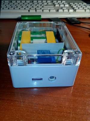

По моим расчетам и потреблению гейта этого бесперебойника должно хватить на 36 часов.
В нем использовались литиевые акб емкостью 1500 мА - 6 штук.

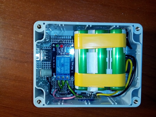

Модуль преобразования напряжения: https://ru.aliexpress.com/item/5-pcs-DC ... 0.0.zkHRAQ
Модуль зарядки литиевых акб: https://ru.aliexpress.com/item/1-pcs-TP ... 0.0.Ng1Tle
Одиночное реле для ардуино, которая участвует в переключении преобразователя с сетевого бп на акб когда пропадает сетевое напряжение.

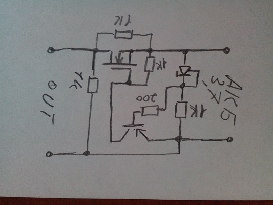

Схема самодельного модуля защиты литиевых акб от переразряда.
