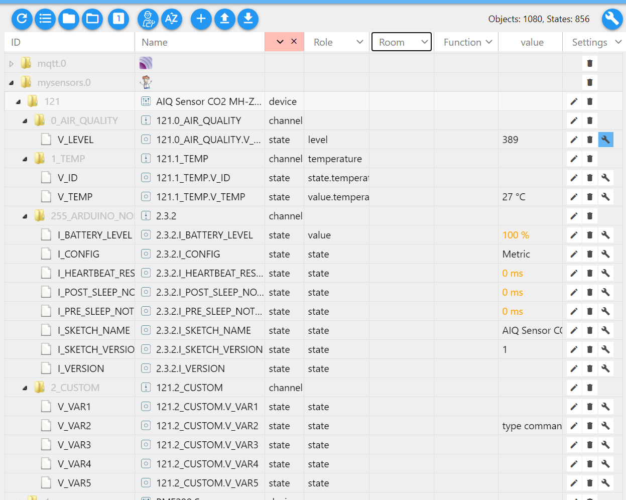

Нода эта у меня подключена к iobroker.
Можно даже из iobroker команды отправлять.
Это не готовое решение, просто начало процесса изучения этих радиомодулей.

На картинке админка Iobroker.
