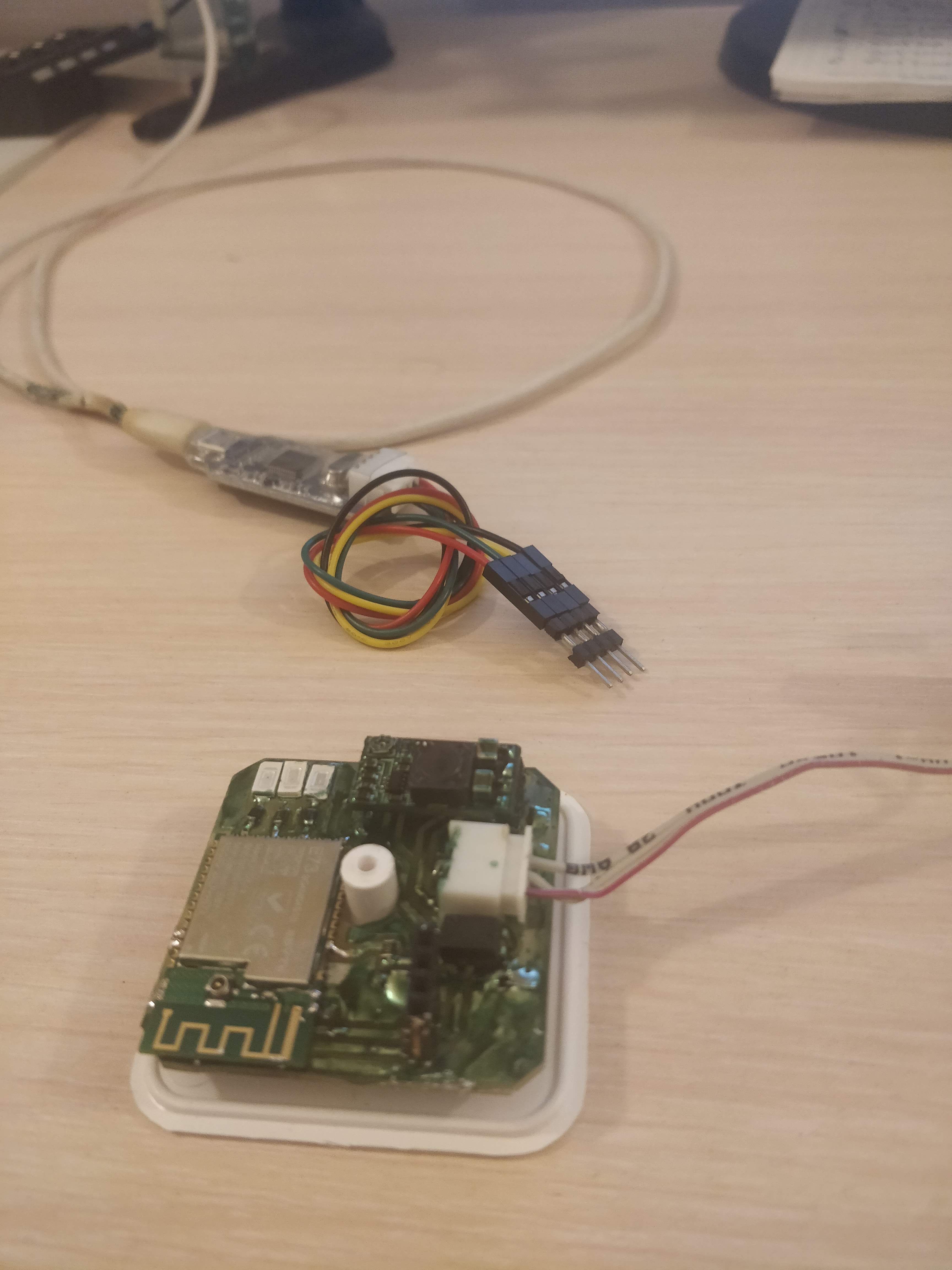

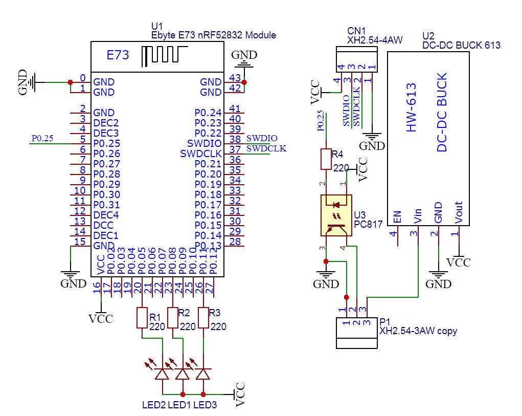

Итак, есть совсем простенькая нода на NRF52832 (Е73 от EBYTE), по команде с контроллера тыкает домофон (параллельно кнопке выхода) через оптрон. Питается от домофона же через DC DC (нормальный народный 5-24 в 3.3 от не самого дохлого бренда WAVGAT)

Работала без нареканий около 2х недель. Перестала подавать признаки жизни. Светодиоды не мигали, в контроллере "Offline". Передернул питание. Отработала еще 4 дня и опять. Думал попала влага или еще чего.... Снял, все проверил 10 раз , воткнул в скетч сторожевой таймер. Отработала еще 2 дня и повисла. Собака не спасла. Переткнул питание еще и снова 2 дня и зависон.
Куда рыть?
На всякий случай:
Фото готового устройства
Корпус: распредкоробка 43х43 из Леруа

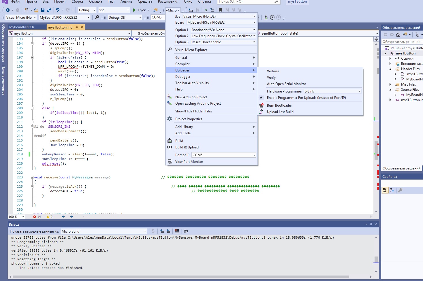

Компилировал и заливал в Visual Code for Visual Studio, через J-Link
Опции здесь:
