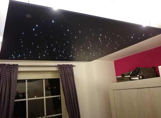

Я хочу поделиться своим самодельным MySensors потолочным светильником, потому что для моей новорожденной дочери и ее комнаты нужна лампа. Это не типичный OpenHardware.io, а потому он открыт, и я бы хотел поделиться оборудованием.
Имейте в виду, что трудно сделать фотографию с темным фоном и маленькими огоньками на нем, в реальности это выглядит круто.Вы сможете увидеть лампы только с определенного места в комнате, обычно в этом месте не стоят,а я ростом 193см, поэтому при нормальных условиях вас не ослепит светом ламп.
Поскольку я был действительно очарован с изображениями и видео про звездное небо, я решил построить сам.

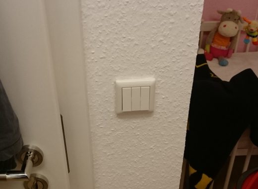

Поэтому я решил использовать переключатель от компании Gira с тремя кнопками:
- Левая кнопка: Светодиодное освещение вкл/выкл (24 Вт)
- Средняя кнопка:Светодиодное освещение вкл/выкл (20 Вт)
- Правая кнопка: Звездное небо вкл/выкл (6 Вт)

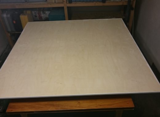

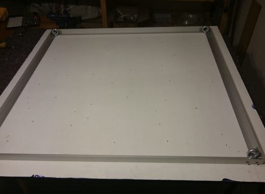

Лампа построена из 1200*1200*12мм фанеры. Я использовал белую грунтовку иRAL 5022 темно-синий для финального покрытия, между слоями покраски шлифовал поверхность.
После покраски я установил крепления для потолка, и в процессе понял что 12мм фанера недостаточно жесткая, прогибается посередине, поэтому дополнительно установил металлические уголки. Увеличив этим жесткость:

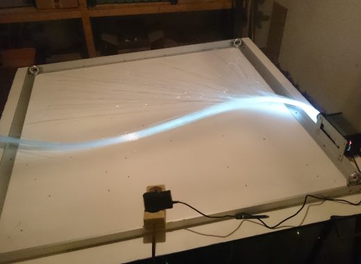

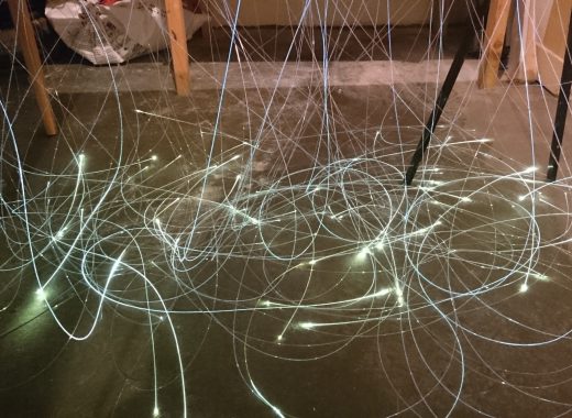

Теперь нам нужно просверлить несколько отверстий. Я заказал светодиодные звездное небо с 240 стекловолокнами (http://sternenhimmelshop.de/crbst_175.html). Я просверлил 40 отверстий по 2 мм и 120 отверстий по 1 мм. Три стеклянных волокна вставляются в 2 мм и одно волокно в 1 мм отверстия. Используйте хорошую дрель или она будет сводить вас с ума!
После сверления отверстий я установил светодиодные звездное небо.

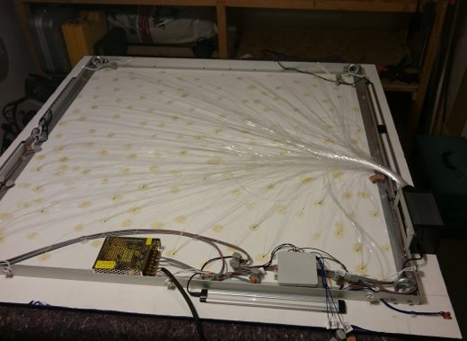

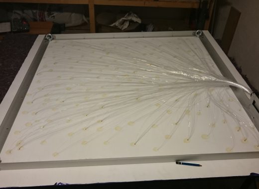

Теперь необходимо зафиксировать волокна с помощью клея(клей должен быть без растворителя):
Волокна сейчас обрезаются ножницами или ножом.
Это была самая трудная часть!

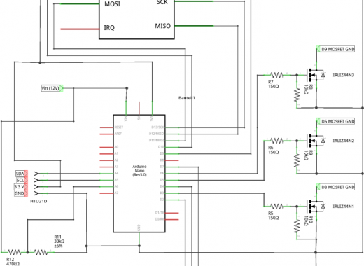

Я решил использовать три транзистора IRLIZ44N, потому что я хотел иметь возможность регулировать яркость в будущем. Поэтому МОП-транзисторы подключены к ШИМ выводам.

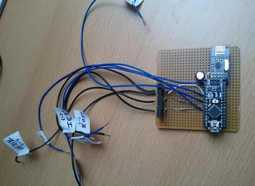

Я выбрал Arduino Nano, потому что он способен управлять 5В (MOSFET) и питать 3.3 В (С nrf24l01+), а его я могу подключить я могу запитать 12 В (максимально 20В).
А поломался Нано, с nrf24l01+ и транзисторы прилагается.
Подключение e Nano, NRF24L01+ и MosFETs прилагается.
Для основного освещения я использую:
- 6 — диммируемых светодиодных лент 4 Вт (24 Вт в сумме)
- 10 — G4 светодиодные 2 Вт лампы (20 Вт в сумме)
Все работают от 12 в.
Для питания всех устройств я использую светодиодный блок питания на 200 Вт, я не был уверен, что 44 Вт светодиодного света хватит на всю комнату, и не хотел нагружать блок питания до предела.
Все эти детали установлены, это выглядит так:
