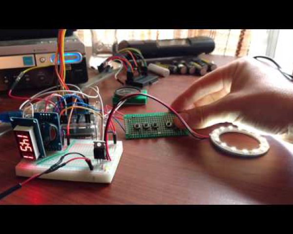

Я всегда думал, что было бы круто иметь умный будильник, так что я решил построить один для моих детей. Я все еще работаю над этим проектом, но я поделился им с сообществом.
В конце концов я планирую встроить его в какой-то прикольный корпус, такой как игрушка т-Рекс или что-нибудь еще..

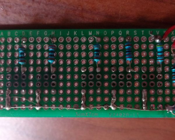

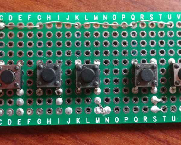

    • Установка локально с помощью 3х кнопок(В процессе реализации)

Видео показывающее некоторую функциональность:
[su_youtube url=»https://youtu.be/r7gZer_W8AY»]

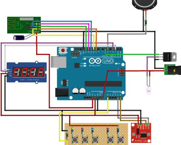

Схема подключения

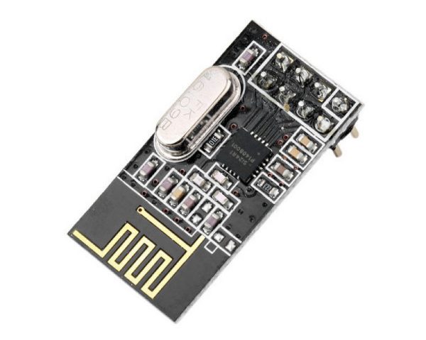

1 1.80 NRF24L01+ AliExpress: 1pc NRF24L01+ 2.4GHz Antenna Wireless Transceive…
2 0.10 Резистор — 100
1 0.10 Резистор — 220
1 0.10 Резистор — 680
1 0.10 Резистор — 1000
1 0.10 Резистор — 2200
1 0.10 Резистор — 4700

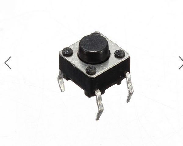

5 0.46 6*6*4.3mm кнопка pack of 30 AliExpress: https://www.aliexpress.com/item/High-Quality-Arr…

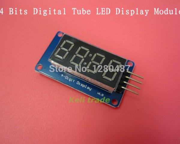

1 1.05 0.36″ LED 4-Dцифровой дисплей AliExpress: 4 Bits Digital Tube LED Display Module With Cloc…

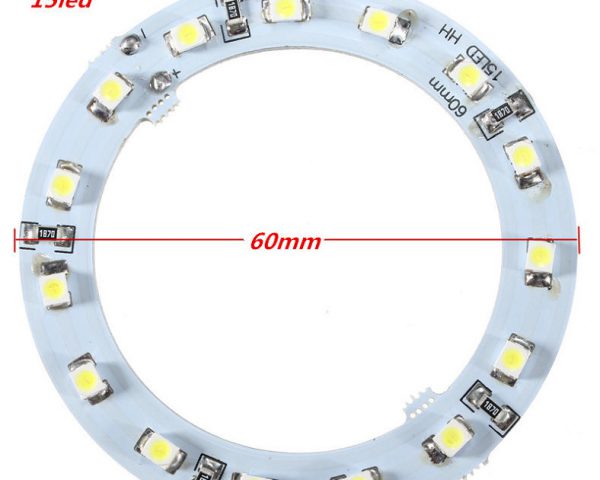

1 1.59 60mm White 15 LED 1210/3528 SMD DC12V set of 2 AliExpress: High Quality 2X 60mm White 15 LED 1210/3528 SMD …

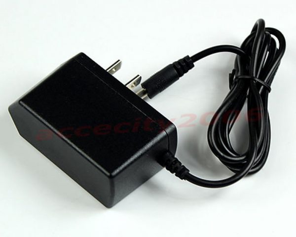

1 3.08 AC 100-240V to DC 12V 1A Блок питания AliExpress: OOTDTY J34 New AC 100-240V to DC 12V 1A Switchi…

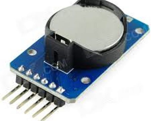

1 0.82 DS3231 Модуль часов реального времени высокоточный (3.3~5.5V) AliExpress: https://www.aliexpress.com/item/20pcs-lot-DS3231…
