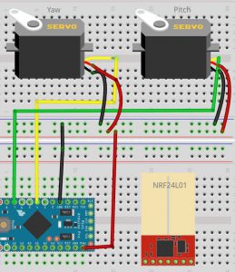

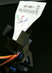

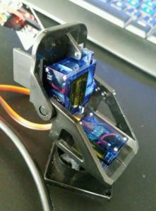

Этот проект дополняет «Датчик ориентации», прочитав «Yaw» и «Pitch» значения из V_ORIENTATION (= V_TEXT),  позиционирует двух серво в горизонтали/вертикали соответственно.
Эскиз включает в себя функциональные возможности для получения вида V_ORIENTATION и извлечения значений «Yaw» and «Pitch». В качестве дополнения положение можно установить с «V_PERCENTAGE» из контроллера (и вводить PWM LED).

1 PanTilt Set Pan Tilt construction with 2 servo’s Pan Tilt AliExpress: http://nl.aliexpress.com/item/1-set-2-DOF-metal-…
