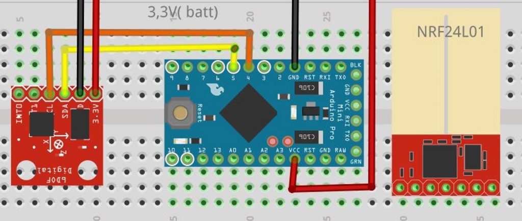

Датчики ориентации популярны, например для управления полетом и в мобильных телефонах. Этот датчик использует MPU 9250, которая состоит из гироскопа/ акселерометра/ компаса и BMP280 — Барометра/ температуры. Ссылка на плату с алиэкспресс из спецификации, работает на 5 и 3.3 V и включает в себя подтяжку для высокой скорости I2C.
Это передовой прибор, который позволяет определять точное направление движения и высоту над уровнем моря, подключается к @GertSanders «Battery based atmega328p sensor», что делает идеальный «датчик ориентации» с простым интерфейсом I2C.

| Кол-во | Цена | Устройство | Package | Описание | Ссылки на Aliexpress или ebay |
| 1 | Custom | Battery based atmega328p sensor board, populated | Custom board | GertSanders board or any MySensors Board with radio | https://www.openhardware.io/view/5/Battery-based-atmega328p-… |
| 1 | MPU9250 | 10DOF I2C board | Board | Combined 9 axis / barometer board | AliExpress: http://nl.aliexpress.com/item/MPU9250-BMP280-SPI… |
| 4 | Dupont wires | Female/ female to connect I2C |
