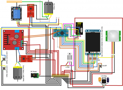

Схема подключения
В итоге у меня не хватило  места в коде для SD-карты, но как подключить если вы хотите его использовать. Вы также можете просто оставить подключенные провода, даже если вы не используете карту SD. Также вы можете использовать желтый штыри на другой стороне, с тем же подключением и резисторы (кроме проводки СД).

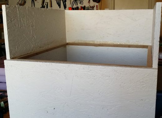

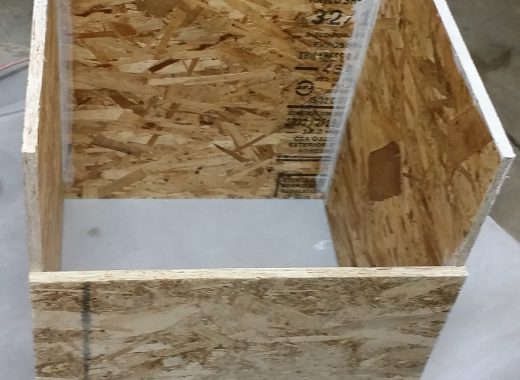

Важно, чтобы сделать короб и направляющие используйте угольник и уровень,  тогда крышка будет работать без усилий  (тогда вам не нужен большой мотор).
Я вырезал 1/2″ полоски из древесины под углом в 45 градусов, которые будут использоваться, чтобы помочь закрыть  затвор. Установить их абсолютно ровной, иначе крышка не закроется.

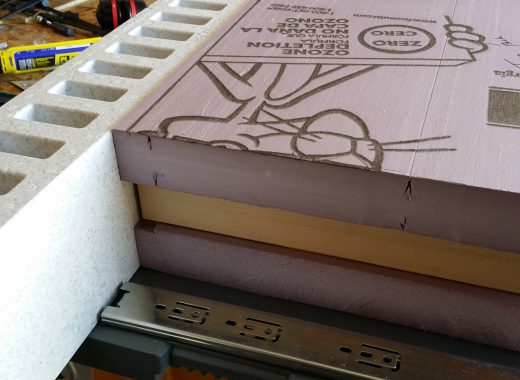

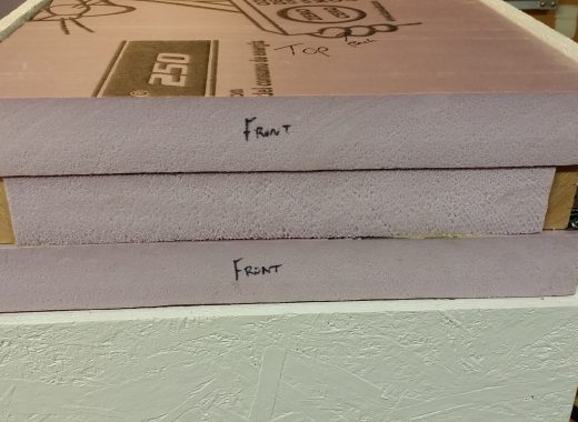

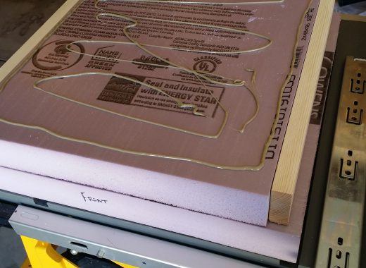

Изготовление слайд-крышки: клеим пенополистирол для обложки
Бруски по бокам будут использоваться для крепления выдвижных направляющих
Убедитесь чтобы все было ровно

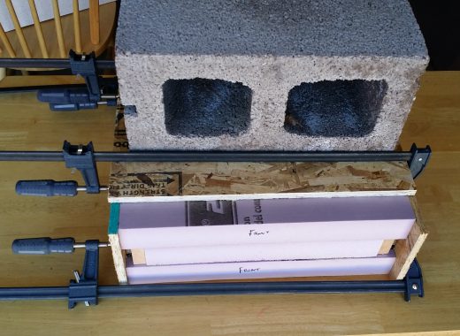

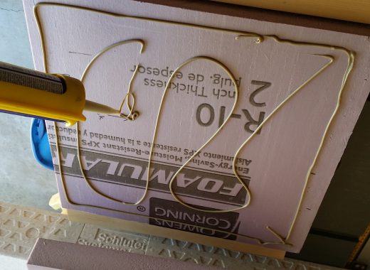

Клей и струбцины

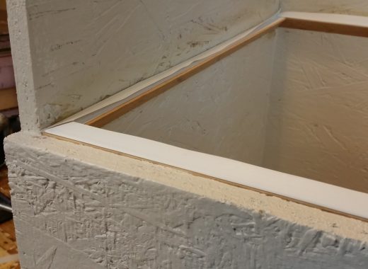

Прикрепите V-уплотнение

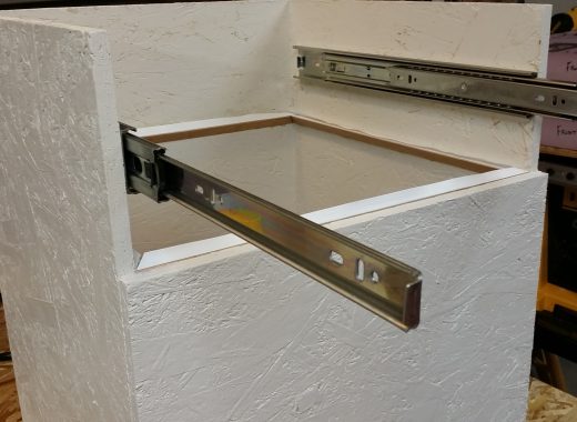

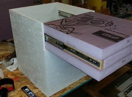

Установите направляющие. Они должны быть установлены как можно точнее:
Крышки установлены. Обратите внимание на пространство свержу. Это для начальной манжеты.
Крышка должна прилегать плотно в задней части коробки.

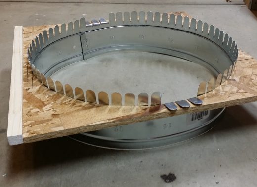

Установить начальную манжету для трубопровода

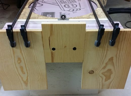

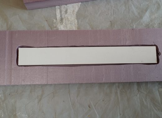

Выдолбить отверстие в пенопласте, так чтобы кусок дерева можно было вставить. Это будет использоваться, чтобы прикрепить брусок для крепления шпильки.

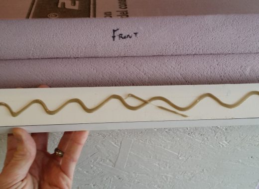

Используйте клей

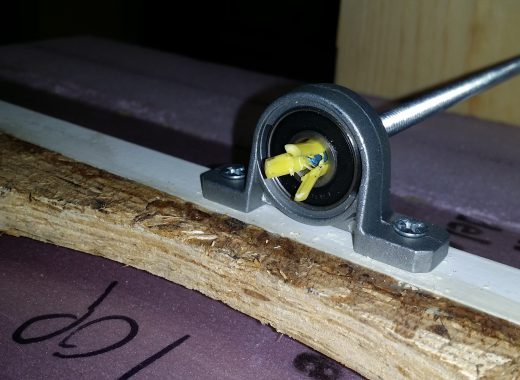

Приверните брусок, который будет использоваться для шпильки

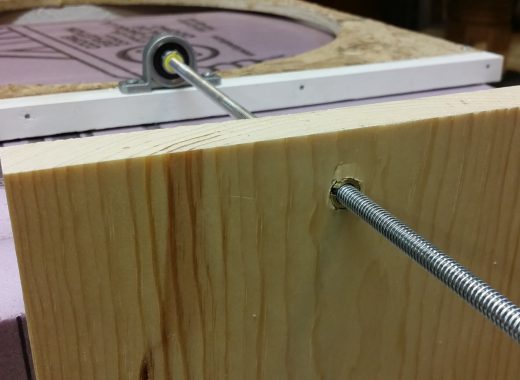

Закрутите  резьбовую вставку
Шпилька оказалась немного меньше, чем посадочное отверстие, поэтому я использовал дюбель.

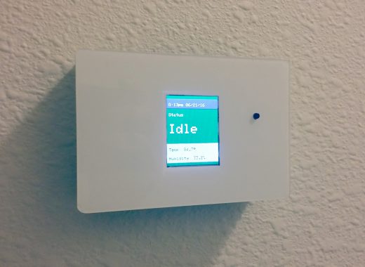

Дисплей
