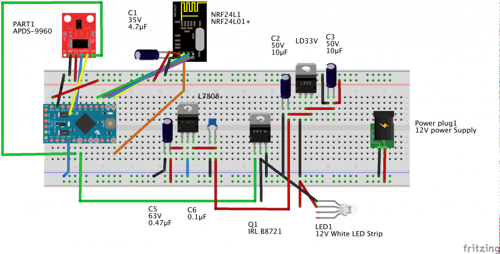

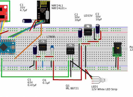

Обновление: я заменил регулятор 7805 на 7808 и подключил LD33V от 7808. Также Arduino питается от LD33V. Причина этого, заключается в том, что LD33V стал сильно греться, когда я поставил 12В напрямую. Новая схема держит низкую температуру как 7808 так и lD33V , внушает уверенности при установке их на деревянные лампы.

На плате прототипирования показана схема подключения этого проекта. Самой большой проблемой в этом проекте является тот факт, что мы имеем дело с 3 разными типами напряжения:
- 12В для белой светодиодной ленты.
- 5В для питания платы Arduino ProMini 3.3 В (Spark Fun говорит, что их про мини могут быть подключены к 12V, но я один из моих дешевых Arduino ProMini. Поэтому я добавил регулятор 5В, чтобы помешать другим сделать то же самое.)
- 3.3 V для питания с nrf24l01+ и APDS-9960 датчик жестов. Примечание в APDS-9960 используется 3,3 в, поэтому я использовал ProMini 3.3 V для этого проекта. Вы можете использовать любые другие Arduino, но в этом случае вам придется использовать двунаправленный преобразователь уровня логики, это будет стоить вам больше денег.
Если Вы не можете увидеть, как должен подключен nrf24l01+, взгляните на руководство MySensors, там все очень хорошо показано. Также не забудьте добавить 4.7 мкф конденсатор, без него связь не стабильна. Также не подключается линия прерывания радио к pin2 Arduino. Прерывание радио не используется в MySensors, но нам понадобится, когда мы подключаем датчик жестов.
Не все про мини имеет pin А4 и А5, расположены на правой стороне. Эти пины для I2C связи, используемый для связи с датчиком жестов. Посмотрите как подключить его к вашей Arduino на сайте SparkFun.
Для начала я добавил LD33V и L7805CV на макетной плате, и так у меня уже есть разные уровни напряжения. Следующий шаг зависит от вас. Я сначала добавил датчик жестов и протестировали его с примерами, предоставляемые библиотекой, который Вы можете скачать отсюда.
Самая большая проблема у меня заставить этот датчик работать, является тот факт, что вы получите гораздо более чувствительный, чем тот, что был использован SparkFun для развития библиотеки и примеров. После долгих поисков в интернете я нашел решение на сайте — это конвертер. Вы можете изменить чувствительность библиотеки изменением коэффициента. По моему эскизу я установить это на уровень 1 (Вы можете найти значения в библиотеке).
apds.setGestureGain( 1 );
Библиотека принимает различные уровни усиления от 0- 3. 0 означает очень чувствительный, 3 значение наименее чувствительной. Если Вы не назначить нужный уровень усиления,Spark Fun библиотека заведет ваш эскиз, в тупик.
Если вы подключили все правильно, пожалуйста проверьте напряжение в цепях, просто чтобы быть уверенным, что вы сделали все правильно. После этого вы можете загрузить эскиз в ваш Arduino. Вам понадобится ftdi программатор для Ардуино, но я предполагаю, что у вас уже есть. В противном случае вы можете купить его здесь.

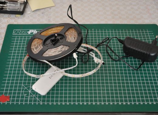

| 1 | 12V Ledstrip White | Белая светодиодная лентаe; блок питания | Светодиодная лента с блоком питания | AliExpress: http://nl.aliexpress.com/item/Waterproof-LED-Str… |
