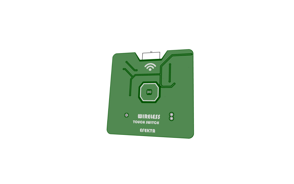

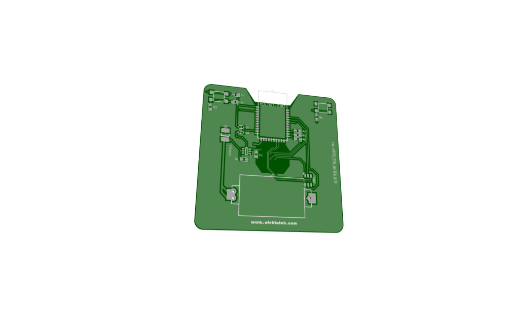

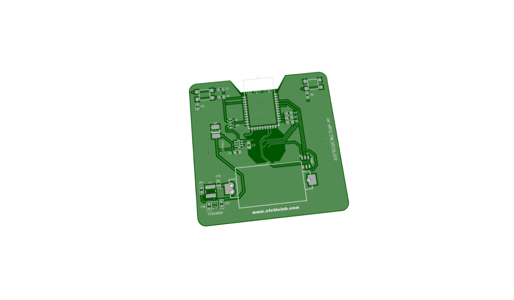

Сенсорный выключатель с батарейным питанием, на чипе nRF52832 с стеклянной панелью и флуоресцентной подсветкой.
Тип питания: Батарейка, тип CR2430, CR2450
Размеры: 80x80x14 mm(CR2430), 80x80x16 mm(CR2450)
  • Питание от батареек CR2430, CR2450 (1 год работы) (опционально)
  • С установленным повышающим конвертером питания (опционально)
  • Стекло не брендированное (опционально)
  • Температура эксплуатации: комнатный, 0 до +40
  • Магниты в корпусе для быстрого крепления к металлическим поверхностям.
  • Передает состояние, с индикацией успешной отправки, уровень заряда, уровень радиосигнала.
  • Модифицированный режим работы с сетью майсенсорс(опционально)
  • Режим привязки по воздуху(опционально)
  • Не требует внесений изменений в код ПО через Ардуино IDE(опционально)

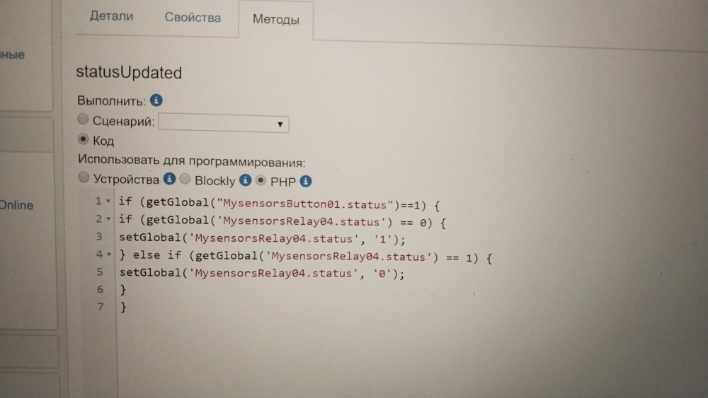

Настройка в Мажордомо:
if (getGlobal("MysensorsButton01.status")==1) {
if (getGlobal('MysensorsRelay04.status') == 0) {
setGlobal('MysensorsRelay04.status', '1');
} else if (getGlobal('MysensorsRelay04.status') == 1) {
setGlobal('MysensorsRelay04.status', '0');
Re: EFEKTA_WIRELESS_TOUCH_SWITCH - Сенсорный выключатель
PCB:
